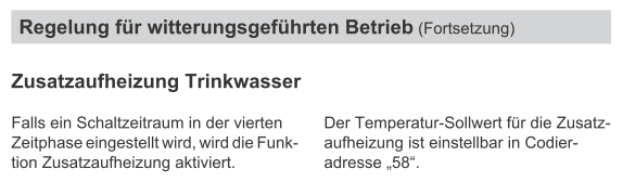

Moin @Ulrich6 !
bei 63 steht "(nur bei Regelung für angehobenen Betrieb)" - du hast wahrscheinlich witterungsgeführten Betrieb.
hast du 20:1 eingestellt?

sorry, hast recht!
Bei witterungsgeführtem Betrieb muss die Legionellenaufheizung wohl mittels der 'vierten Zeitphase' aktiviert werden:
Die Serviceanleitung hast du ja, oder?

Den Tag und Zeitpunkt stellst am Gerät ein. Gehe dazu in das Zeitprogramm für Warmwasser und stelle für die vierte Schaltphase die gewünschten Daten ein.
>> Nenne mir doch bitte die Seite Nummer in der Anleitung.
Das steht bei mir in der "Bedienungsanleitung für den Anwender" auf Seite 32. Die Anleitung ist sicherheitshalber im Anhang.
ps. sorry, von daher war die Frage nach der Serviceanleitung Quatsch!
