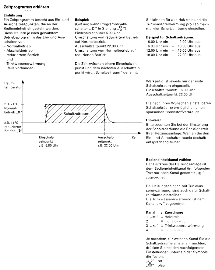

Hallo, ich habe eine Duomatik 7450 235 und habe eine Frage zur Warmwasserbereitung. Gibt es im Programm "Trinkwassererwärmung und Abschaltbtrieb" die Möglichkeit, Warmwasser unabhängig von den eingestellten Heizzeiten den ganzen Tag vorzuhalten? Falls ja - wie stelle ich das ein? Bin in Bezug auf meine Heizung leider eine absolute "Blindgängerin".
VG Mischgemuese
KH
1 ANTWORT 1
Hallo Mischgemuese,

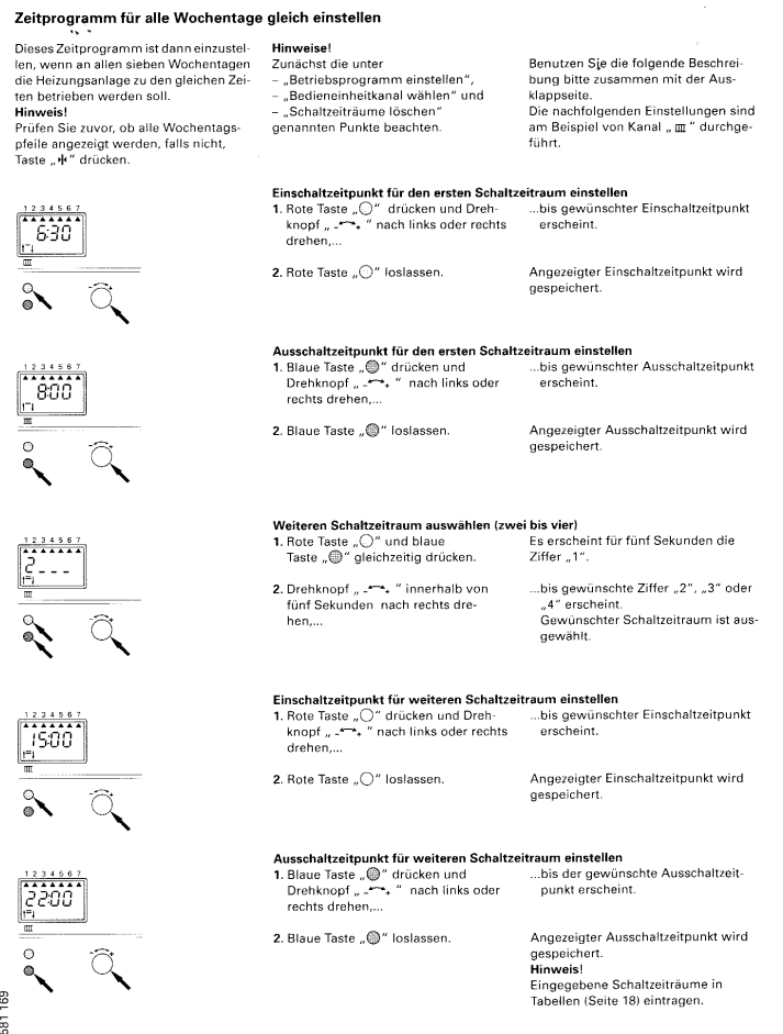

wenn du ganztägig Warmwasser bereithalten möchtest, musst du nur das Zeitprogramm von 00:00- 24:00 Uhr einstellen (für die ganze Woche).
Hier ein Auszug aus der zugehörigen Bedienungsanleitung.
