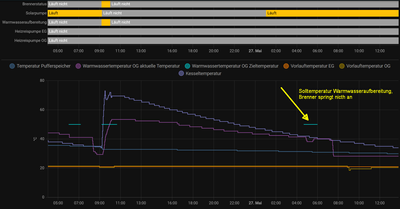

ich habe von Zeit zu Zeit das Problem, dass trotz der eingestellten Zeitprogramme die Warmwasseraufbereitung nicht anläuft (1x pro Tag morgens). Dsa ist sehr ärgerlich, weil dann nur ein lauwarmes Duschen möglich ist. Meist passiert es dann, wenn am Vortag kein Warmwasser verbraucht wurde und der Speicher noch relativ warm ist (~40°C), aber das ist nur eine Vermutung.
Heute wieder das Phänomen, hier mal ein paar Graphen dazu:
Gibt es eine Vorbedingung/Codierung, die ich nicht kenne oder übersehen habe, z.B. ein deltaT, damit die Warmwasseraufbereitung überhaupt starten kann? Oder was könnte der Grund sein?

Wir haben keine Solaranlage, der Solarregler ist für den wasserführenden Kaminofen, welcher aber bei den aktuellen Außentemperaturen fast gar nicht mehr läuft (letztes Mal Freitag). Das Warmwasser wurde aber immer korrekt hochgeheizt, völlig unabhängig vom Solarregler, selbst wenn der Pufferspeicher 50°C hatte im Winter. In meinem Graphen sieht man z.B. auch, dass auch gestern morgendie Solarpumpe lief und der Speicher war ca. 4°C wärmer. Die Wirkung der Nachheizunterdrückung konnte ich bisher ausschließlich beim Heizkreis und nicht beim Warmwasser feststellen.
Ist natürlich nicht auzuschließen, dass ich irgendeinen Grenzfall habe mit den Temperaturen, der ganz selten auftritt. Daher meine Frage, ich weiß nicht, wo ich nach einer potenziellen Ursache schauen könnte, morgen ist das Problem dann wieder für lange Zeit weg denke ich.

Und wenn Sie ALZ auf 67:40 eingestellt haben, entspricht dies dem Betrieb des Systems in Ihrem Diagramm.
Danke für Eure Antworten, @Franky , @divanc!
Korrekt, ich habe einen Vitocrossal 300 CU3A und eine Vitosolic 100 für den wasserführenden Kaminofen.
Also der Codierwert liegt für 0x67 bei mir beim Standardwert (40 °C). Diese Codierung kannte ich bisher nicht. Ich werde den Wert mal höher setzen und schauen, ob das Problem erneut auftritt. Übrigens ist mir eingefallen, dass das Problem schon einmal einen Tag zuvor auftrat und ich da die Warmwasseraufbereitung manuell angestoßen hatte. Daher gab es auch eine zweite Solltemparatur im Graphen ein wenig später. Es sieht also wirklich so aus, als wäre das die Ursache und passt zu den Diagrammen.
