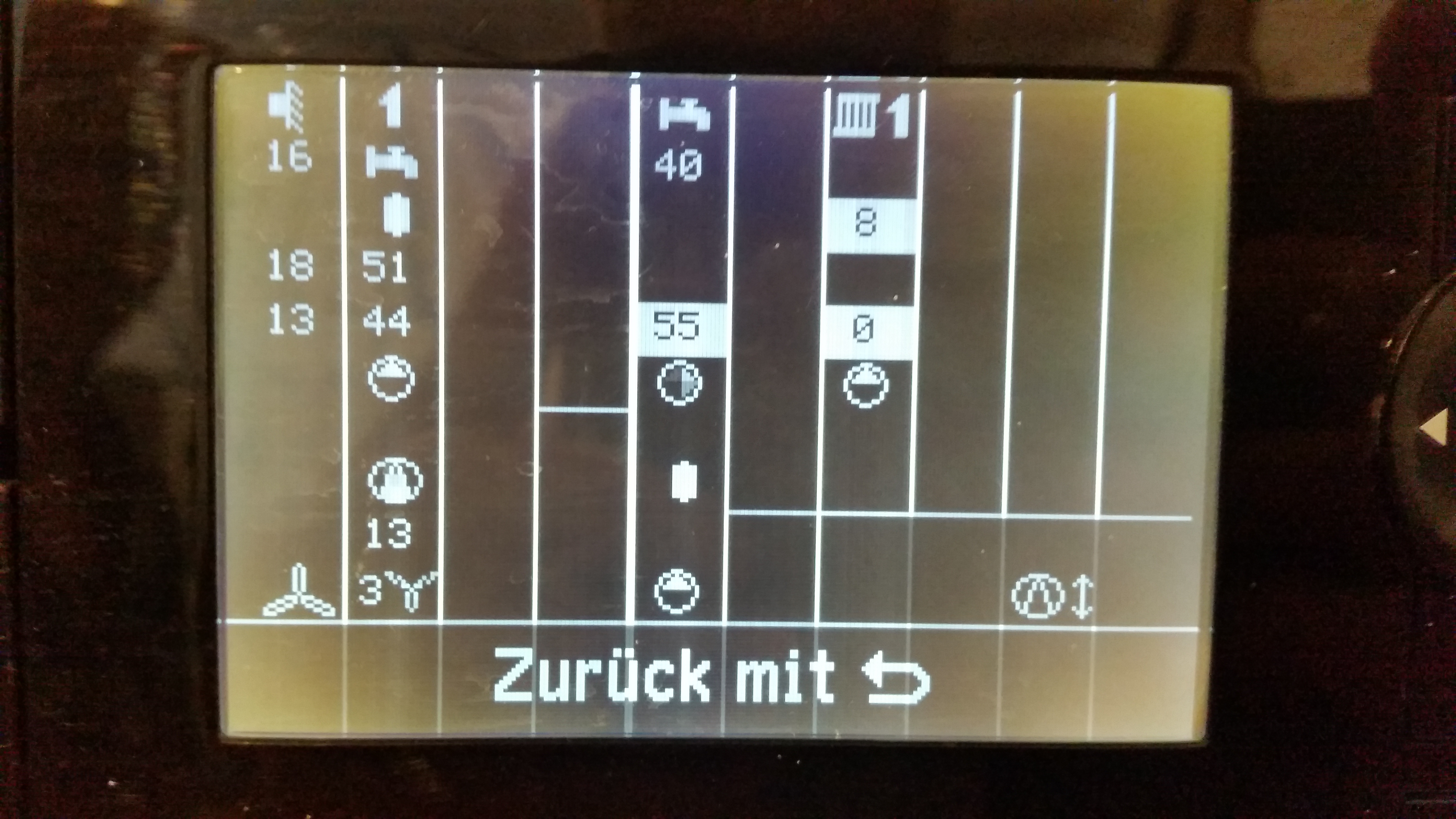

Du kannst bei der aktiven Warmwasserbereitung einmal ein Bild von der Anlagenübersicht machen. Du gelangst dorthin, indem du die "?"-Taste für ca. 4 Sek. gedrückt hältst. Anschließend kann ich dir mehr dazu sagen und auch, was die Leistung der Speicherladepumpe betrifft.
hier ist das Bild von der aktiven Warmwasserbereitung. Vielen Dank für Deine Hilfe!

Danke für die Bilder. So wie ich es sehe, sind die 55°C Warmwasser-Soll-Temperatur grenzwertig. Die Vorlauftemperatur wird am Ende der Warmwasserbereitung in jedem Fall 65°C oder mehr haben. Dies wäre dann auch der Grund für die Regelhochdruckstörung.
Ich empfehle dir, die Solltemperatur etwas niedriger einzustellen.
