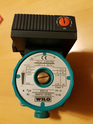

Gesucht wird ein geeigneter Pumpenkopf als Ersatz. Da die Ersatzpumpe nur zur Überbrückung zum Einsatz kommt - neue Heizung kommt im Mai - suche ich in den Kleinanzeigen eine funktionsfähige gebraucht, kostengünstige Pumpe.
Welche Pumpen (älterer Bauart) kann ich verwenden?
Wie lauten die korrekten Werte der relevanten Merkmale?

Hi Paul,
ehe wir hier Aufwand betreiben - was ist den defekt und was wurde schon geprüft / versucht?
Meist sind solche Pumpen nur blockiert. Da hilft die Deblockieröffnung. Oder es ist der Kondensator
defekt. Den gibt es als günstiges Ersatzteil.
Ansonsten kannst du nahezu jede stufige WILO (ohne K) Heizungspumpe gebraucht kaufen.
Die passen dann alle und auf die Leistung kommt es nicht wirklich an, da geschlossenes System.
Fiedel
Ja, das ist sogar eine baugleiche Pumpe, die nur nicht für Viessmann gelabelt ist.
Unterteil abschrauben und du hast was du brauchst.
Was bezahlst du dafür? Hier gibt es einen vergleichsweise preiswerten HE- Motor der auch passt.
Nein, das ist nur der Nenndruck also die Maximalbelastung.
Im Heizsystem gibt es immer ein Sicherheitsventil welches bereits bei höchstens 3 Bar öffnet und somit den
Druck auf 3 Bar begrenzt. Hier sind 6 und 10 bestens sicher überdimensioniert.

Und sollte tatsächlich ein Ersatzmotor gewünscht sein, bräuchten wir die Nummer der Divicon. Ist unter der Isolierung sichtbar.
Hey Fiedel,
vielen Dank leider hat beides nicht zum Erfolg geführt 😢 aber das sind beides gute Lösungsvorschläge.
Für alle die auch eine Blockade prüfen / beheben wollen: Dreht vorher die Ventile an der Divicon zu und habt einen Lappen zur Hand. 😉
Grüße Paul
Hey Fiedel,
erfüllt diese Pumpe die Kriterien?
Paul
Ob die Pumpe PN6 (meine) oder PN10 hat spielt keine Rolle?
