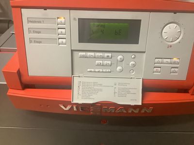

Hallo SNR1,
zunächst gib bitte noch die Herstellnummer der Regelung mit an, sowie ein Bild der angezeigten Fehlermeldung.

Angezeigt werden folgende 5 Fehler in der nachstehend benannten Reihenfolge:
1. bA
2. bb
3.bc
4. bd
5. bE
Hiermit nochmals die Hersteller Nummer
7450760202597103
Ich hatte noch darum gebeten, dass du mal ein Bild der angezeigten Fehlermeldungen postest. Ein Bild von den Meldungen aus den zugehörigen Serviceunterlagen ist mir da leider wenig hilfreich.

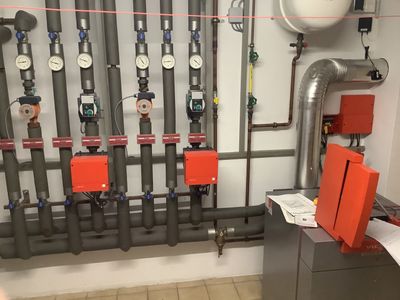

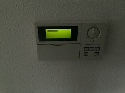

Bilder zu dem Equipment
Total 2 x Fernbedienung ( Pro Etage je ein Stück )
Bitte wie beschrieben vorgehen!
