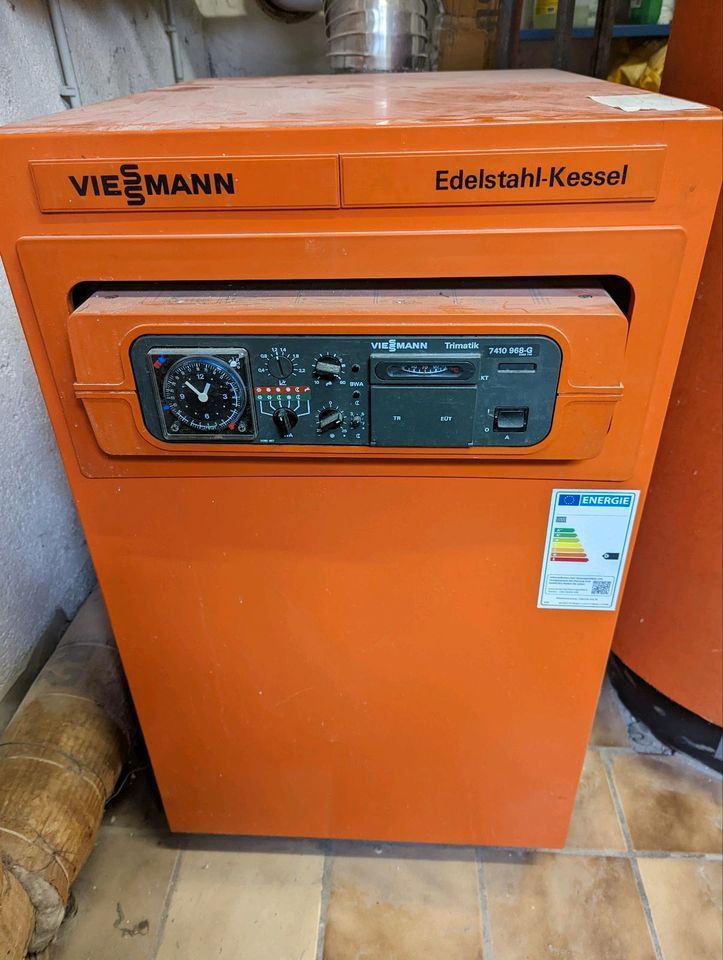

wir haben eine Gaskessel bei dem die Steuerung immer mal wieder Maken hat.
Ich weiß das ein kompletter Austausch wahrscheinlich deutlich sinnvoller ist aber wäre es möglich in den Kessel eine Vitotronic 200 einzubauen und wenn ja welches Model brauche ich von der Bauform her?
Anbei ein Beispielbild (Bei uns ist aber eine Tetramatik verbaut)
Vielen Dank vorab
Die kann ebenfalls vorne angebaut werden.
Hallo Freelancer,
verwenden kannst du im Austausch zu deiner Trimatik die Vitotronic 200 Typ KO1B.
Passt die dann auch von der Form so rein wie die tetramtik vorher oder muss ich die oben draufbauen?
Kann es sein das ich dann noch die Konsole 7282852 benötige?
Ja das kann sein, das solltest du aber mit deinem Fachbetrieb vor Ort besprechen, welcher die Regelung dann auch entsprechend montiert.
