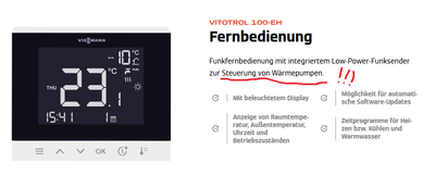

Die Vitotrol 100 EH ist zur Steuerung von Wärmepumpen vorgesehen und nicht mit der Vitodens-Regelung kompatibel.
In Ihrem Fall können Sie die drahtlose Vitotrol 300-E oder die kabelgebundene Vitotrol 200-E verwenden.
