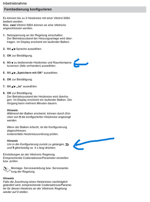

Hallo, wir haben eine Gas Brennwert Therme Vitodens 222f mit einer Fernbedienung Vitotrol 300a. Die Fernbedienung ist im Wohnzimmer wo aber vor kurzem ein Kamin installiert wurde. Jetzt habe ich mir zur Vitotrol einen passenden Temperaturfühler besorgt. Ist es normal das trotzdem im Display die Raumtemperatur angezeigt wird und nicht die Temperatur von dort wo der neue Fühler ist???
