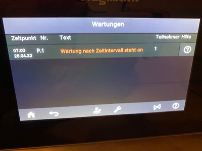

Guten Tag, heute habe ich meine Vitotrol 300E neu gestartet da sie mal wieder eine falsche Außentemperatur angezeigt hat. Nachdem die Verbindung erfolgreich war wurde die Fehlermeldung „TI_P_00001“ auf gelbem Hintergrund angezeigt. Nachdem ich die Option „Anzeigen“ ausgewählt hatte, erschien noch der Hinweis „Warnung TI_P_00001 28.04.2022 07:00:00 Code F.1 BUS 0-1“
Ist das was ernstes und wie lässt sich das beheben? Kann es sein dass die Software einen Fehler hat?
Bei weiteren Neustarts der Vitotrol kommt die selbe Meldung wieder.

Beim ersten Verbinden zeigte sie dann gleich die Meldung „Wartung nach Intervall“ auf gelbem Grund. Dann hat sie ein Softwareupdate heruntergeladen. Danach neu gestartet und zeigt jetzt die selbe Meldung wie die Vorgänger-Vitotrol an „TI_P_00001“ auf gelbem Grund und wenn man auf Die Option „Anzeigen“ geht kommt das vom Screenshot.
Ist bei der Vitodens vielleicht ein Wartungstimer abgelaufen und die Vitotrol kann mir das seit dem letzten Softwareupdate nicht mehr verständlich sagen? Kann ich das an der Vitodens nachschauen?

versuche bitte mal über die Serviceebene an der Regelung des Vitodens die Wartung zurückzusetzen. Prüfe danach, ob die Meldung an der Fernbedienung noch vorhanden ist.
Hallo Patrick,
das scheint tatsächlich die Jahreswartung zu sein. Siehe Screenshot.

Wurde die Wartungsmeldung denn jetzt wie von mir beschrieben zurückgesetzt?
Das macht der Heizungsmonteur wenn er da war und die Wartung durchgeführt hat.
Aber ihr könnt das ja mal kurz mit ner Vitodens und Vitotrol mit den Softwareversionen die bei mir auch installiert sind mal durchspielen. Da habt ihr bei Viessmann doch sicher genügend rumstehen. Dann könnt ihr die Testabnahme hausintern auch gleich reklamieren.
Der Installateur kommt am Montag um 13:00 Uhr und führt die Wartung aus. Dabei wird die Wartungsmeldung zurückgesetzt.

Hallo Patrick,
Wartung wurde durchgeführt. Die kryptische Meldung kommt an der Vitotrol nicht mehr.
