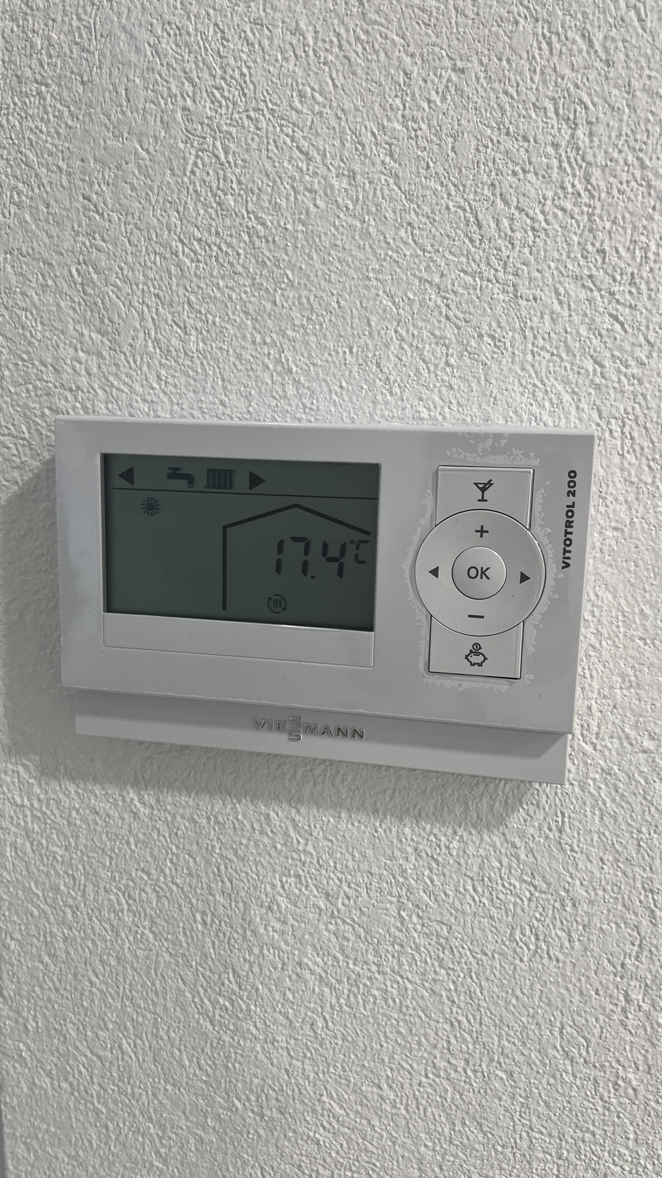

ich bin gerade am renovieren meiner Wohnung und habe dort eine Therme Vitodens 200W - B2KB stehen. Vorher war eine Alte vitotrol 100 angeschlossen. Diese war am Stecker 96 montiert (230v). Jetzt habe ich eine Vitotrol 200A verbaut und diese an den KM Bus 145 angeschlossen. Mein Problem ist: die Steuerung kommuniziert einwandfrei mit der Therme, zeigt mir an wenn der Brenner oder die Pumpe läuft, aber meine Therme kriegt keine Raumtemperatur von der Steuerung. Ich weis nicht welche Codes ich ändern muss damit dies funktioniert. Im Handbuch habe ich den Code 4b:0 gefunden, wo steht das die Raumtemperatur von der vitotrol 100 Stecker 96 „gezogen“ wird. Aber da ich dort nichts mehr angeschlossen habe, height die Therme durchgehend obwohl ich zb. 20 grad Raumtemperatur eingestellt habe. Vielleicht kann mir jemand helfen
