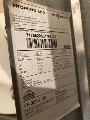

teile mir bitte die Herstellnummer der Anlage mit und mach am besten auch ein Bild von der Regelung damit ich dir die passenden Einstellungen nennen kann.
Hallo, das ist das, was ich ohne weiteres erkennen konnte.
