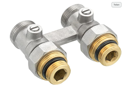

wurde ein Hydraulische Abgleich gemacht und sind vielleicht die Blenden zu weit zu? Gibt es Absperrungen an den Rückläufen der Heizkörper, die evtl. nicht richtig geöffnet wurden?
auf den abgleich warten wir noch, da die firma total ausgebucht ist. naja alle heizungen sind theoretisch offen. hab keine gesehn wo die schraube quer steht. die im kellervorraum hat keine absperrung. da wurde heute das ventil gewechselt. jedoch bekommt er troz neuem ventil keine heizleistung in den Radiator
bei mir haben die absperrbaren Rücklaufverschraubungen ein 'Gewinde' - d.h. die Stellung des Schlitzes ist wenig aussagekräftig. Sie müssen einfach voll 'aufgedreht' werden. kann aber sein, dass es da andre gibt... (bei mir ist das auch ein Sechskant)
ich habe sowas. ich denke die müssen doch einfach hochkant stehen für denwasserfluss?
sieht erstmal so aus. Probier doch einfach mal, ob es einen Linksanschlag hat

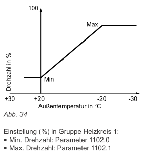

Bei den alten Anlagen konnte man die Drehzahlregelung der Pumpe deaktivieren, das habe ich leider bei deiner Hzg nicht gefunden, dafür bin ich aber über einen Parameter gestolpert, den ich nicht verstehe
Vielleicht mal schauen, was da drin steht... Eigentlich soll das doch per 1102.x gemanaged werden, die hattest du ja auf 80-100 gestellt, oder?

Es liegt nicht an vicare. Auf die Pumpe Leistung hab ich zugegriffen in dem ich die home Taste und OK Taste 4 Sek an der Heizung gedrückt hab, die steht bei 90 / 100%
Also die pumpe dreht fast auf maximal. Der Monteur der heute mal da war meinte das wohl an der votodens irgendwas nicht stimmt. Selbst nach dem ebtlüften an dem radiator der direkt neben dem heizungsraun ist wurde nicht war. Die Pumpe pumpt wohl das Wasser ins System aber er meint das nichts zurück kommt respektive irgendwo im Gerät der Rücklauf blockiert ist...er denkt das da so ein Druck auf dem Rücklauf ist der dann verhindert das des warme Wasser zirkuliert
