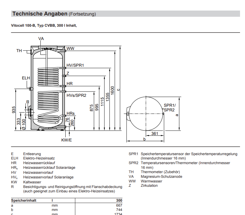

Wir haben eine Vitocell 100-B mit 300 l Fassungsvermögen. Momentan stecken der Fühler der Heizung für Warmwasser + der Fühler für die Solaranlage in Position 1 (siehe Zeichnung). Initial steckte der Fühler für die Solaranlage mal in Position 3. Den Sensor für die Heizung habe ich auf dem Boden hinter der Heizung gefunden. Ich wüsste gerne wo ich welchen Sensor korrekt platzieren muss.
Chris
der Sensor für Solar kommt ganz unten (auf deinem Bild 013 ) rein.
Der Sensor vom Vitodens bei SPR1.
Hallo
Hier ist es noch schöner zu sehen.
