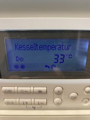

3.: Wird ein Fehler angezeigt?
4.: Foto vom Display.
5.: Bitte Codierung 2 Parameter 38 auslesen!

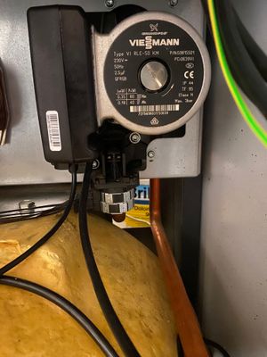

linke vordere Pumpe gewechselt

Heizungspumpe läuft aber der Vorlauf wird nicht warm
kann es das umschsltventil noch sein?
Ist theoret. mögl. Guck mal rein und fahre das Ventil von Hand (Serv.Man S68 unten) ->
ggf. Video davon hochladen. Man sieht den "Schieber" beim Verfahren.
Das ist doch das umschaltventil?
Anleitung s 68 Abfrage gemacht .
Der Vorlauf bekomme ich einfach nicht heiß
Das umschaltventil fährt rauf und runter müsste ok sein.
Jetzt sind bei pumpen gleichzeitig gelaufen und der Vorlauf wurde warm
Jetzt zeigt mir die cod2 38. 33 an
Also Kondensator auf der Platine defekt!
