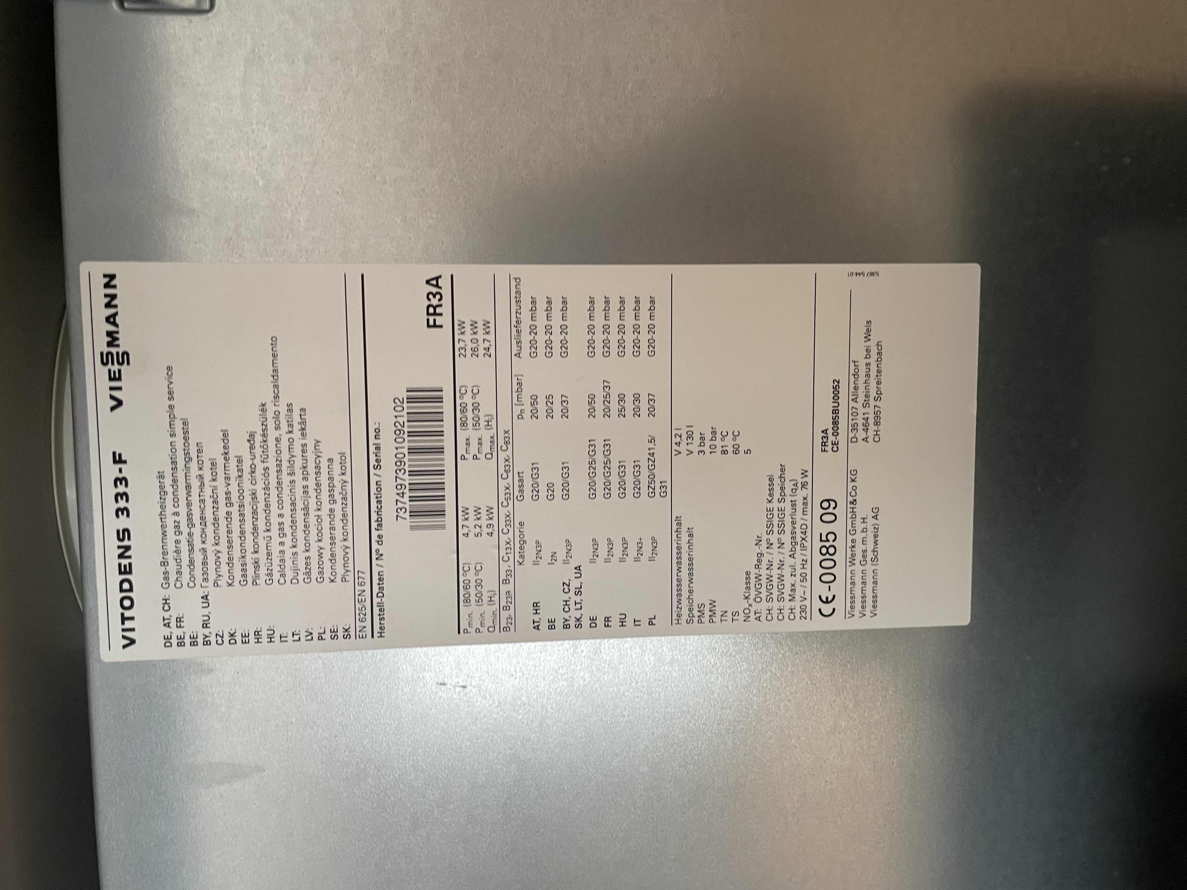

Gib mal bitte die Seriennummer an. Sie sollte oben auf dem Gehäuse neben dem Abgasrohr stehen.
