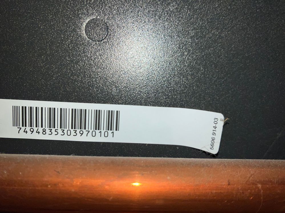

Dann poste mal bitte die Ser.Nr. der Therme. Damit können wir die passenden Unterlagen finden.
7494835303970101
Das ist die Nummer unter dem Barcode auf der Rückseite des Geräts.
Die passt. Hier erst mal deine ET- App.
