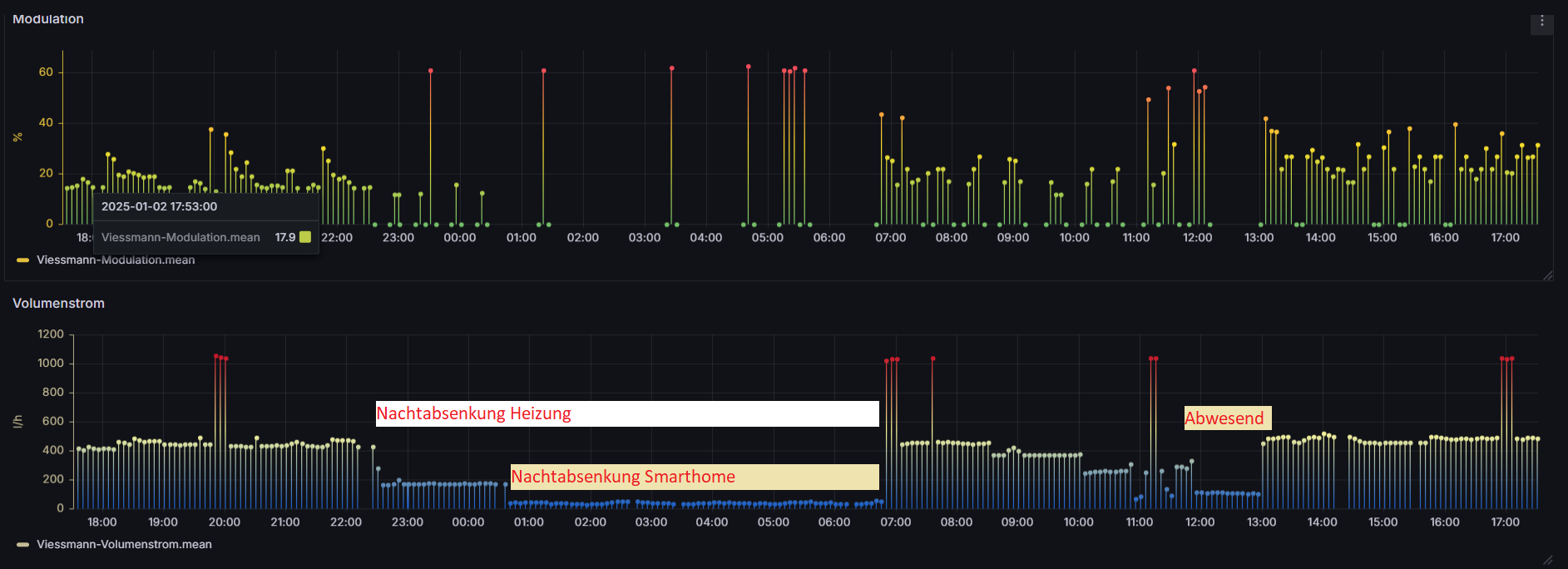

habe jetzt über die ViGuide gesehen, daß ich auch oft die Meldung bekomme:
"Vergangene Status Meldungen: Status geändert:
S.154 - Kein Brennerbetrieb aufgrund von unzureichendem Wasserdurchfluss.
ID: 79-######-29 Brenner auf Störung. Fachbetrieb informieren."
Das ist meistens dann, wenn die Heizung im Nachtmodus ist oder die Abwesenheit aktiv (smarthome) ist (alle elektrischen Thermostate in abgesenkter Temperatur).
Habe über die API und IOBroker mal die den Volumenstrom beobachtet.
Ich der Nachtabsenkung der Heizung (18C°) liegt der Volumenstrom bei ca. 30-40 l/h
In der Abwesenheit am Tage Heizung auf 23°, e-Thermostate bei 18-22C° (je nach Raum) bei ca. 100-110 l/h
Im Heizbetrieb am Tage liegt der Volumenstrom bei ca.400 -500 l/h.
Also logisch das die Steuerung da meckert wenn der Volumenstrom unter den Mindestwert von 125 l/h fällt.
Ich habe ausser den gesteuerten Thermostaten auch einige Räume wo das manuell TSt auf 2 steht.
Aber das reicht wohl nicht für 125l/h.
Besteht jetzt Handlungsbedarf oder ist die Steuerung so schlau, daß die Pumpe unter 125 nicht weiter versucht zu fördern??
(sorry, alles volkstümlich ausgedrückt)
Grüße und Dank für eine Antwort

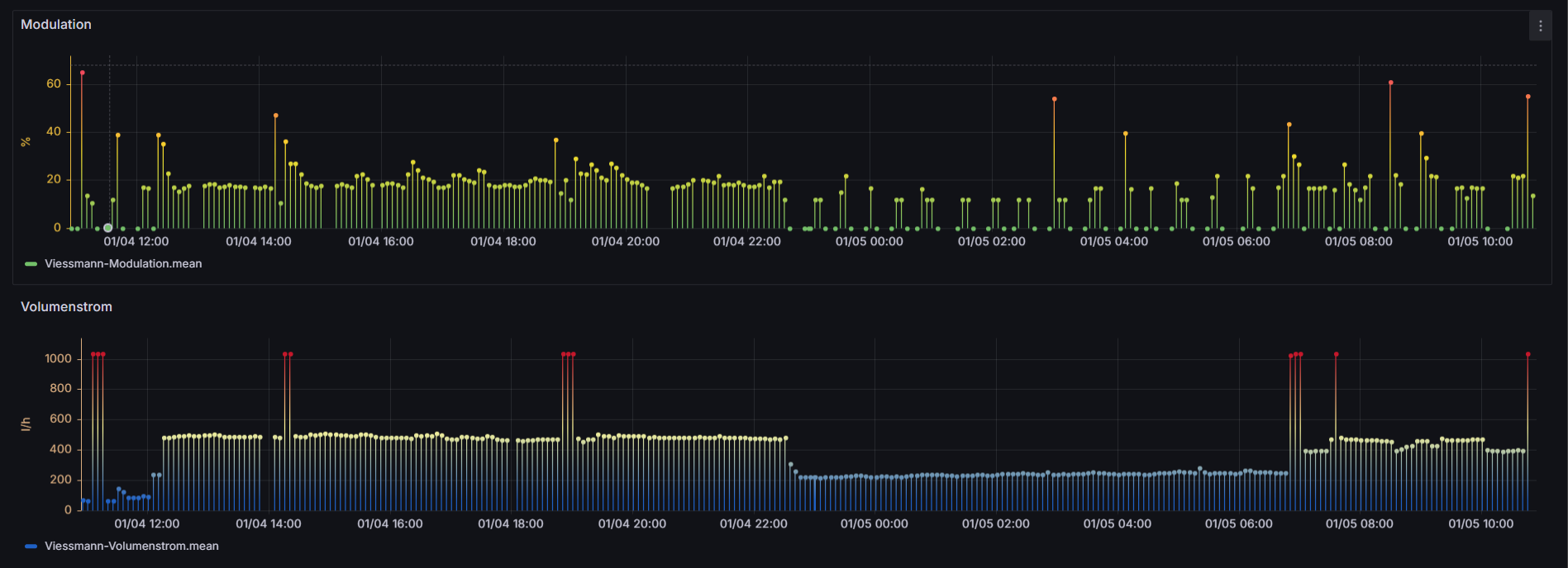

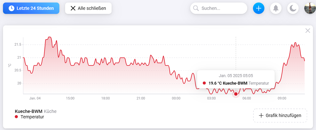

Moin,
also habe gestern die Küche quasi zum Referenzraum "benannt".
Den Heizkörper mit analogem Thermostat auf 5 gestellt.
Sollwert Heizung: Tag 21C° / Nacht 17C°
Am Tage hat das ganz gut funktioniert. Der Raum ist nicht über 22C° gekommen.
Aber Nachts hat die Nachtabsenkung überhaupt nix gebracht.
Die Küche war immer gut warm - nie unter 19C°.
Also hat die Vitotrol kaum Einfluss auf die Heizung - wohl nur Mäusekino.
(Heizkuve zur Zeit: Neigung 1,3 - Niveau 2)
Haus ist Baujahr 1996, 25cm Kalksandstein mit 8cm Dämmung - alles Radiatoren.
Die Volumenstrom-Fehler ist jetzt weg - dafür werde ich wohl auch gut Gas verheizen. 🙄
(Volumenstrom in der nachtabsenkung immer ca. 230-245 l/h)
Da kann ich auch wieder auf das alte Prinzip zurückgehen und die Radiatoren über TVRs steuern.
... Raumeinfluss 933.7 steht auf 8 (default)
... Mindesttemp 1192,0 steht auf 20C°
