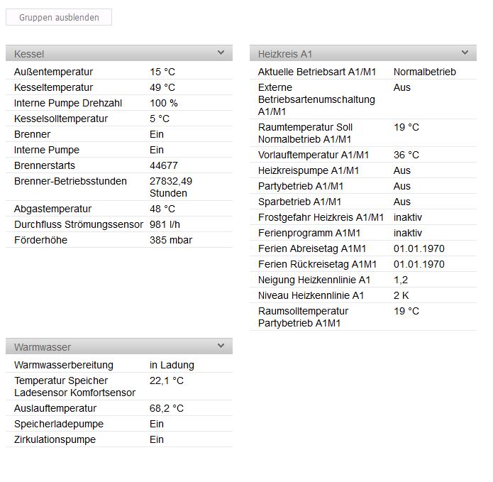

wir haben eine Vitodens 333-F (inkl. Vitocom 100 und Vitotrol 200). Seit ein paar Tagen geht sporadisch die Warmwasserbereitung nicht. Beim ersten Mal (Donnerstag) als diese nicht ging, habe ich mit dem Fachbetrieb einen Wartungstermin (für Freitag) ausgemacht, da dieser spätestens in einem Monat sowieso fällig war.
Am Freitag ging das Warmwasser ohne Probleme. Über das Wochenende ging das Warmwasser wieder nicht, heute morgen war das Wasser bei ca. 50 Grad. Anscheinend wird über Nacht das Warmwasser erwärmt. Wenn der Boiler aber leer ist, wird keines mehr gemacht.
Der AuslauftemperaturSensor zeigt beim Warmwasser angenehme Temperatur von 68 Grad. Auf wenn kaltes Wasser aus dem Wasserhahn kommt.
Kann es sein, dass dieser defekt ist, ohne dass eine Fehlermeldung angezeigt wird?
Laut meinem Bild, müsste der Heizkessel das Warmwasser erwärmen, aber leider verbraucht er nur Gas 😞

Sieht nach defekten Auslauffühler aus.
MfG
W.F.
