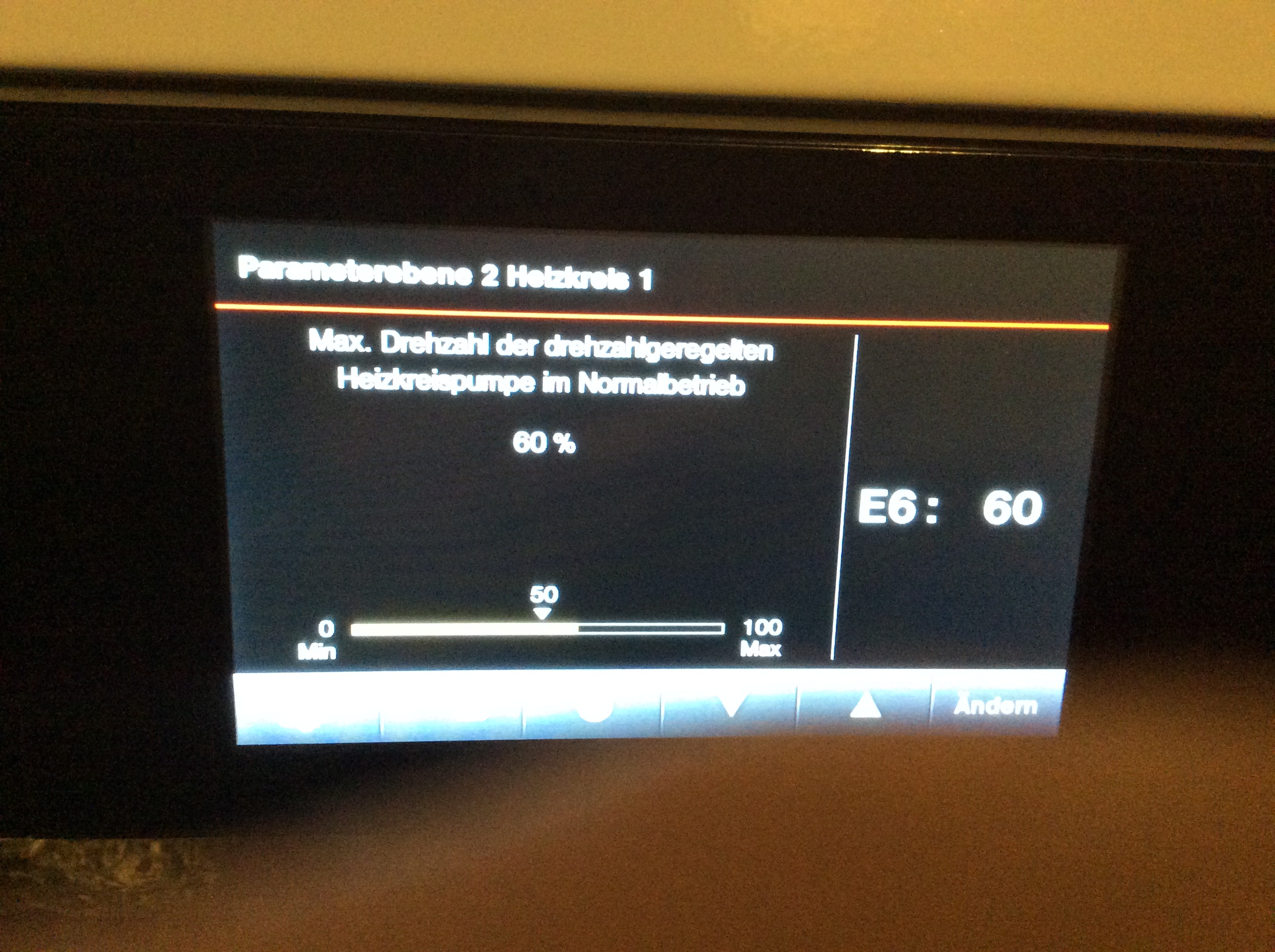

der Volumenstrom wurde damalig angepasst, da sich die Betriebsgeräusche der Heizpumpe auf das Mauerwerk übertragen hatten, ich meine, es waren 55%. Bei dem Wert war dann Ruhe.
Wurde damals von einem Viessmann Werkstechniker vor Ort gemacht.

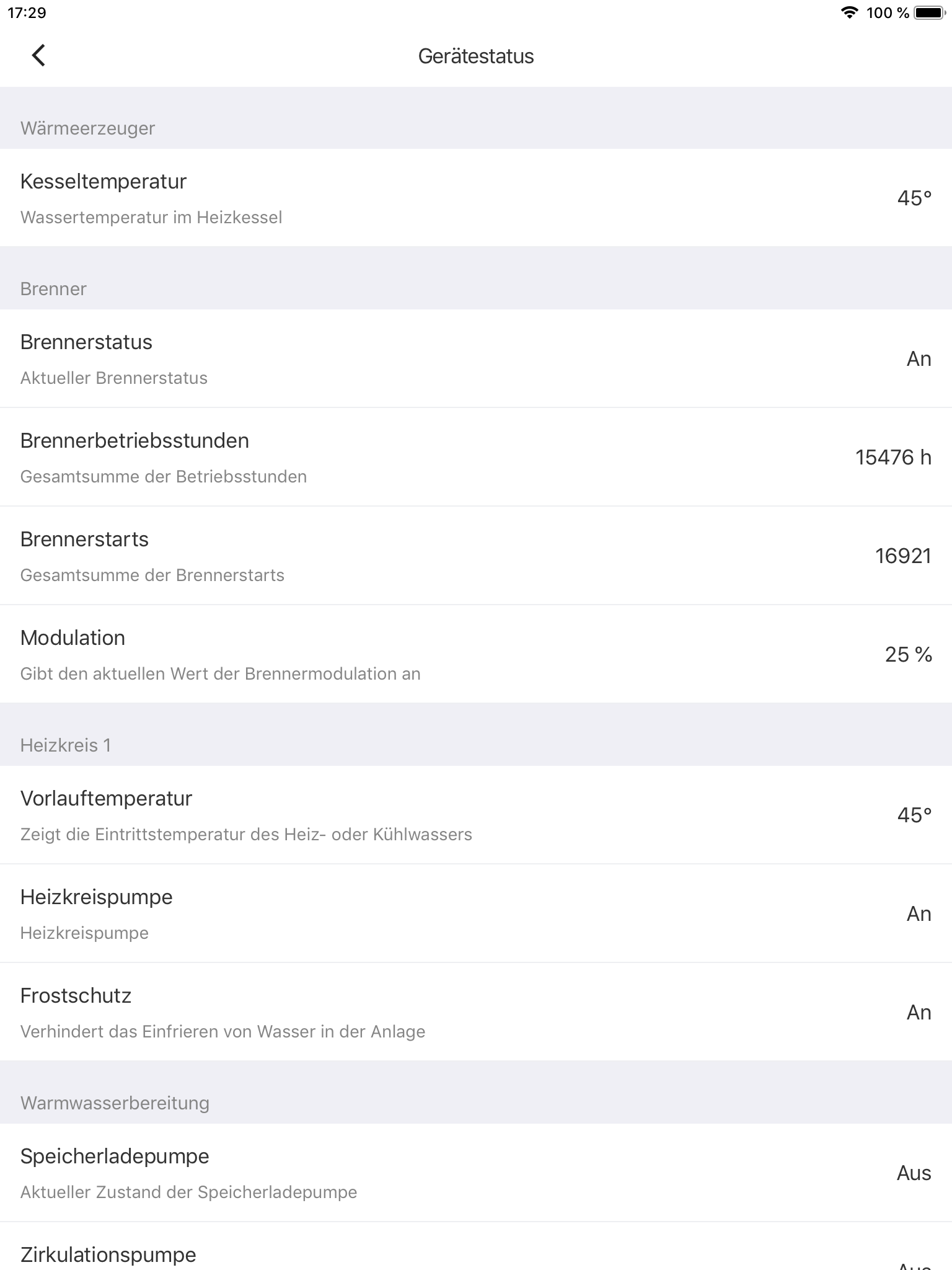

Meine Brennerstarts liegen bisher bei über 26k, Modulation bei 25%.
Ich kann nicht sagen, ob diese Werte gut oder schlecht sind. Wahrscheinlich ist es die Kombination aus reduziertem Volumenstrom und die Drosselung auf 10KW im Rahmen des hydraulischen Abgleichs.

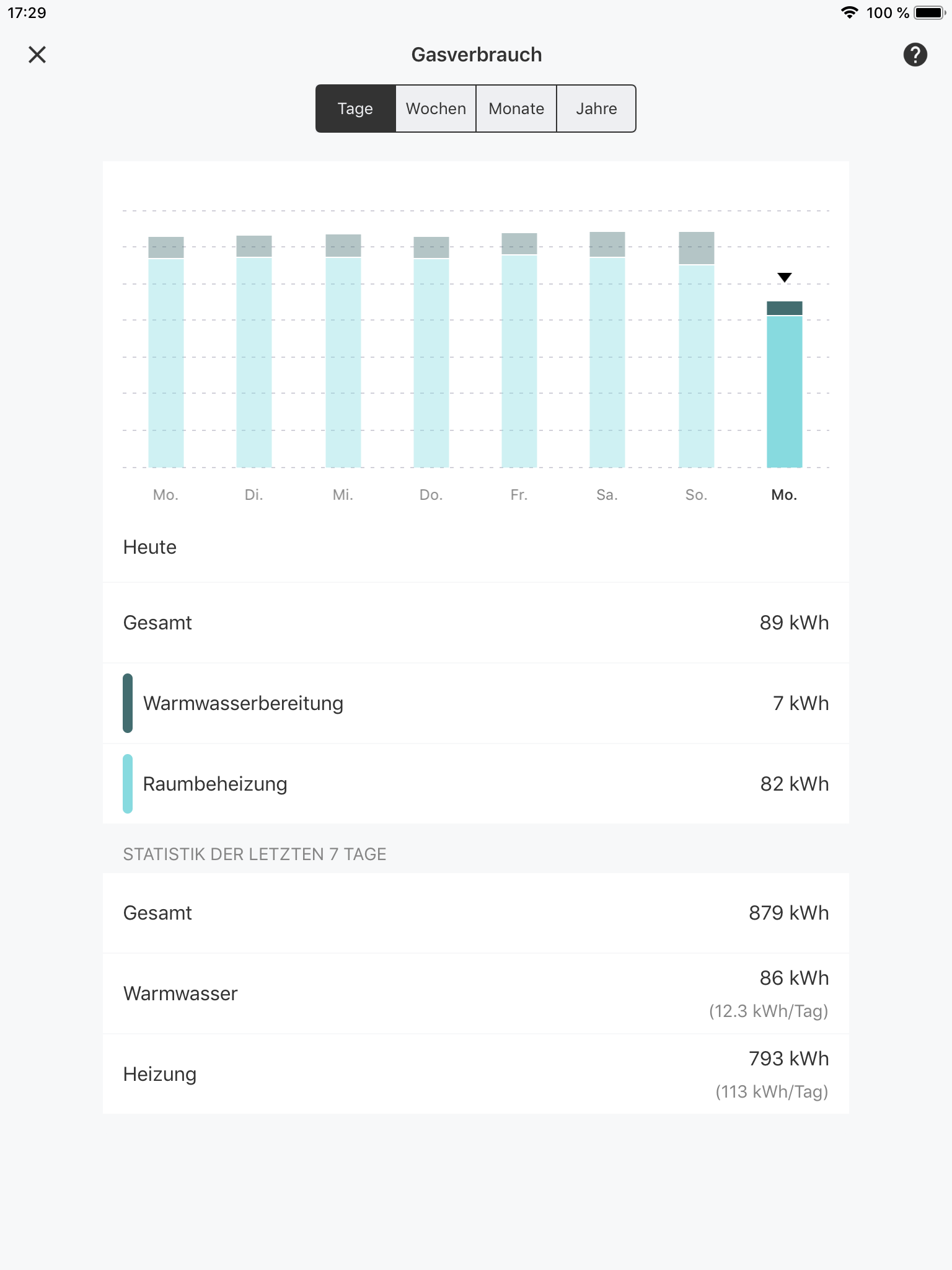

Läuft das Gerät wirklich am Limit, also 24 Stunden mit der max.Leistung, hier offenbar 10 kW? Bitte den Gasdurchsatz während exakt 36 sec messen (am Gaszähler ablesen), ergibt (in Litern) die ungefähre aktuelle Leistung in kW.
Welche Fläche wird beheizt, und wie hoch ist der Jahresverbrauch in kWh?

Gasdurchsatz kann ich erst heute abend prüfen. Die Wohnfläche beträgt 117m2, der Keller ca. 80m2, davon werden der "Speisekellerraum" und der Heizungsraum nicht beheizt.

ob die Anlage (zumindest zeitweise) am Limit arbeitet, kannst du einfach am Display des Energie Cockpits ablesen. Da wird die aktuelle Leistung in kW angezeigt. Wenn die auf 10 kW steht, ist eben "Ende". Falls Du die ViCare App installiert hast, wird dir dort die Modulation angezeigt. Durch die Begrenzung im Codierstecker ist hier bei 58 % "Ende". (58 % von 17,2 kW = 10 kW, wobei 17,2 kW die Nennwärmeleistung der 19 kW Vitodens ist).
Viele Grüße, Thomas

ich mache heute abend mal einen Screenshot der App. Was mich viel mehr verunsichert ist, das ich mit dem default pw nicht in die Serviceebene 1 komme. Die Modulation steht bei 25%, den Wert habe ich noch im Kopf von gestern.
Micha
Hallo Micha,
Bei 25 % Modulation sollte eigentlich noch "Luft" für mehr Leistung sein. Die Frage ist nur, ob du die 25 % Modulation morgens oder erst mittags / abends beobachtet hast. Schau auf jeden Fall auch noch mal ins Energie Cockpit direkt an der Anlage.

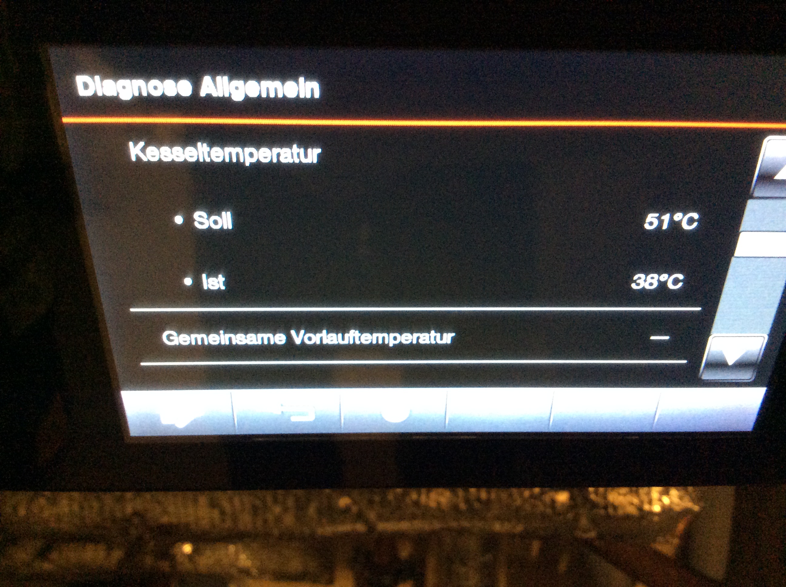

Die Abfrage oben war der Gerätstatus, nicht die Diagnose. Die Diagnose mit den Soll- und Ist-Kessel- und VL-Temperaturen ist im Servicemenü unter "Diagnose" zu finden. Stimmt die angezeigte Aussentemperatur ungefähr?
Was steht in Parametern 00 (in "Allgemein"), 06 (max. Kesseltemperatur, in "Kessel") sowie C6 (max. VL; in "Heizkreis 1/2/3")? Hast du ganz sicher nur Heizkörper und keine FBH? (Du schreibst von kalten Fliesenböden - waren sie früher mal warm?)

du hattest weiter oben etwas von 27k Brennerstarts geschrieben. Laut ViCare sind es aber nur knapp 17k. Im Verhältnis zu den knapp 15500 Betriebsstunden ist das ein guter Wert.
Da Die Steuerung mit einer "gedämpften" Außentemperatur arbeitet (der Wert wird über die letzten 21 Stunden gemittelt), dauert es immer ein bisschen, bis sich Änderungen der Außentemperatur auf das Regelverhalten auswirken.

Hier die Daten, nachdem nun alle Thermostatventiele auf 5 stehen, 1h vergangen, Brenner läuft seitdem durchgehend, ca. 35 Minuten.
Volumenstrom: 645 l/h
Ebene1/Parameter 00:2
Ebene1/Parameter C6:74
Ebene2/Parameter 06:81
Aussentemperatur: +4 Grad (passt, "Alexa" sagt +3 Grad)
Kesseltemperatur Soll: 43 Grad, Ist: 35Grad
Bei voll geöffneten Thermostatventilen im ganzen Haus zeigt die App unter "aktuelle Leistung" nun 10KW an.
Vorlauftemperatur ändert sich nicht, es wird aber etwa 1 Grad wärmer im Haus nach jetzt 45 Minuten.
18:44 Uhr: Kesseltemperatur bei 40 Grad. Brenner läuft immer noch durchgehend.
Ich lasse die Thermostate nun nochmal 2-3 Stunden voll offen und schau dann nochmal auf die Raumtemperaturen.
ImAnhang noch 2 Bilder von der Pumpemeinstellung, falls wichtig.
Micha
Update 20:03 Uhr:
Volumenstrom: 628 l/h
Kesseltemperatur Soll: 57 Grad, Ist: 44 Grad
die VL Temperatur im Servicemenüe Diagnose wird nur wie folgt angezeigt:
Update II, 21:38 Uhr
Leistung laut App: 4KW
Kesseltemperatur: 44 Grad
Vorlauftemperatur am Nanometer: 41 Grad
Es wird in den Räumen nicht mehr wärmer, kein Raum über 22 Grad,
ausser das Wohnzimmer, da sind 2 Heizkörper, aktuell 23 Grad laut Netatmo Innenraumsensor.
Brenner läuft immer noch durchgehend, wenn es das Flammensymbol ist.
Brennersymbol .. leuchtet jetzt seit 4h ... ich meine ohne Unterbrechung.

danke für deine ausführliche Dokumentation. Jetzt kann ich mir ein ungefähres Bild von der Situation machen. Trotzdem bin ich etwas ratlos warum der Brenner mit so kleiner Leistung läuft, während die Differenz zwischen Kesselsoll- und Kessel-Isttemperatur so groß ist. Eigentlich sollte er da mit deutlich höherer wenn nicht sogar mit Maximalleistung laufen. Der Volumenstrom von 6xx l/h ist meines Erachtens ok.
Du schreibst etwas von einem Netatmo Innenraumsensor. Aber die Anlage ist doch witterungsgeführt, also über einen Außentemperatursensor, oder?
Vielleicht hat @Achat noch eine Idee. Sonst muss dein Heizungsbauer da noch mal ran und eventuell einen Viessmann Experten zu Rate ziehen. Deine Dokumentation ist dafür sehr nützlich. Also gut aufheben.
