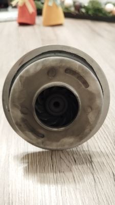

Innen ist die Pumpe schon sehr belegt und schwarz. Auch das Wasser in der Anlage ist so dunkel. Das merkt man wenn man die Heizkörper entlüftet. Und beim vorletzten Mal war die Pumpe fest und musste vom Techniker gangbar gemacht werden bis die neue eingebaut wurde.
