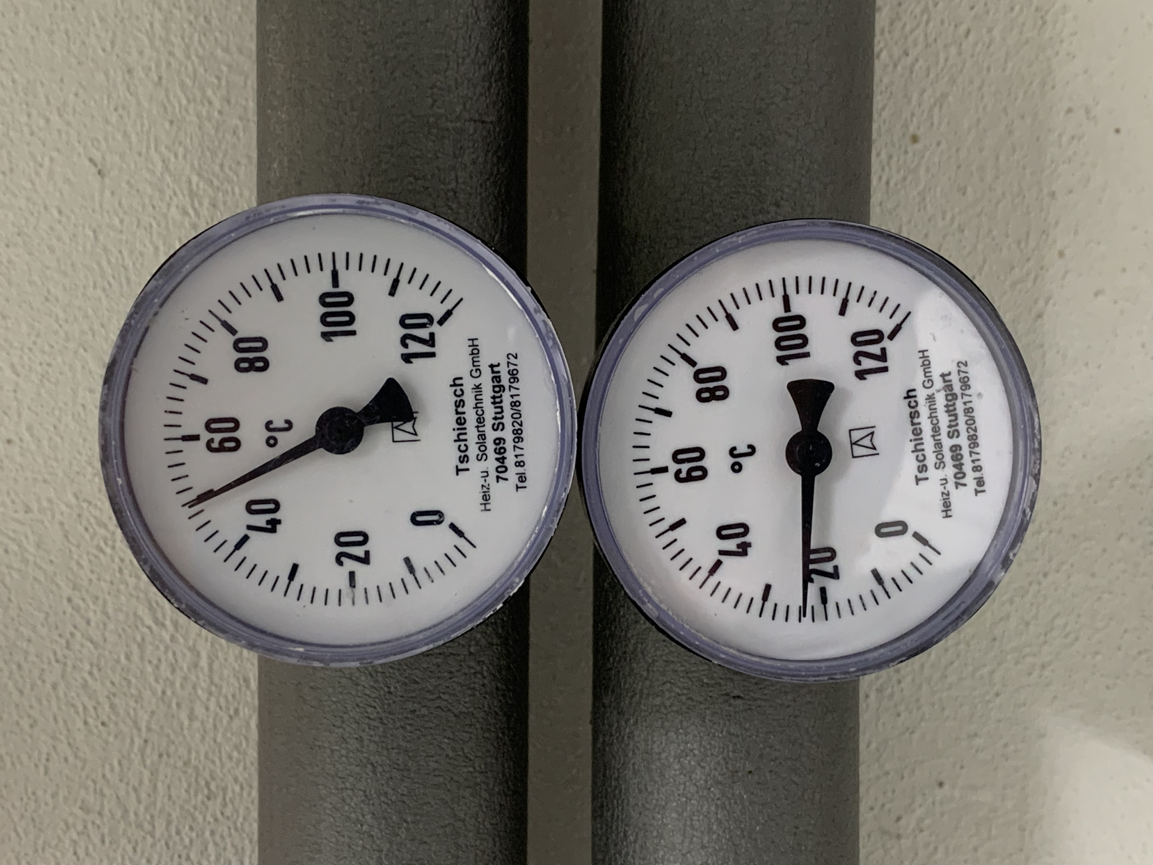

Folgende Werte zeigen mir analoge Thermometer kurz vorm grauen Zusatzmischer-Satz:
VL +60°
RL +22°
Der Zusatzmischer klickt laut im Sekundentakt und lässt aber kein warmes Heizwasser durch. So jagt die Pumpe einfach kaltes Wasser durch die FBH-Leitungen.
Wie kann ich erreichen, dass das Wasser nicht erst auf +60° aufgeheizt und dann nicht durchgelassen wird, sondern konstant mit geringer VL-Temp durch die Leitungen fließt?

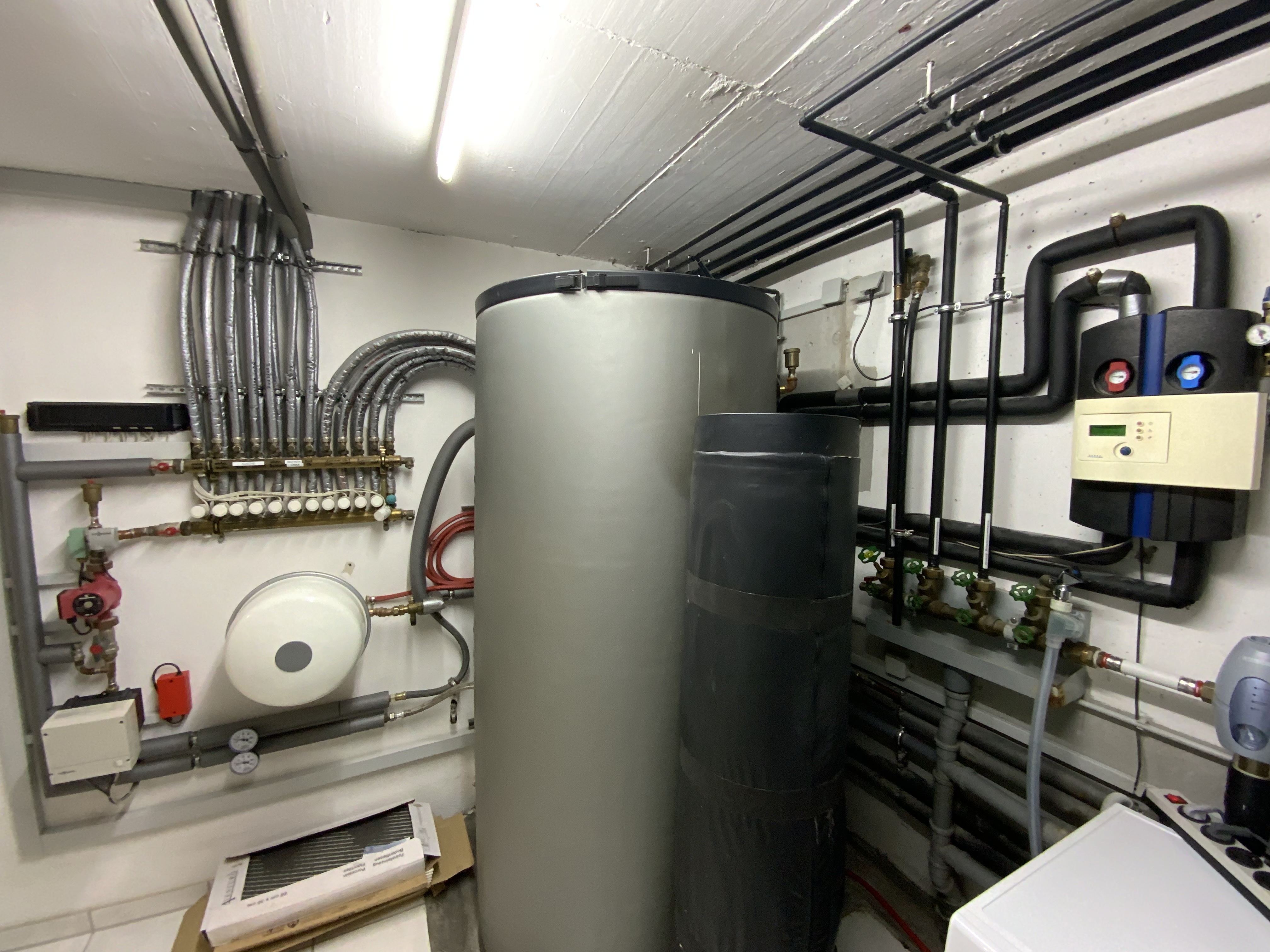

Stell mal ein 2-3 Bilder von dem Speicher ein.
Eine Übersicht und wo die Heizungs-Rohre rein und raus gehen.
Da hat anscheinend jemand versucht mit dem Vitodens WB3 eine solare Heizungsunterstützung zu bauen.
Obwohl das mit dem Gerät nicht vorgesehen ist.
Dazu müsst die Regelung mit einer Hydraulischen Weiche zusammenarbeiten können, was damals aber noch nicht unterstützt wurde.
Der Erbauer lässt den Puffer anscheinende immer auf Brauchwasser Temperatur laden (Brennwerteffekt geht gegen Null) und greift den Vorlauf für die FBH ganz oben am Speicher ab (Kopfschütteln!!)
Wenn der Vitodens mal gegen einen neuen getauscht wird, muss das dringend umgebaut werden..
Sind die Rohre vom Speicher zum Vitodens am Anschluss für WW oder für Heizung angeschlossen?
Ich habe die Anschlüsse mit der Montageanleitung verglichen.
Die Rohre vom Speicher sind an SVL/SRL angeschlossen, der rote Ausgleichsbehälter an HRL2 (?) und an ADG ist ein im Nichts endendes Rohr angeklemmt.
