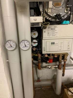

Hi,
mach mal gute Fotos von Allem was unter der Therme an Verrohrung zu sehen ist.
Besonders auch was direkt aus der Therme herauskommt.
Fiedel
anbei die gewünschten Fotos. 😃
Mit freundlichen Grüßen
Im oberen Bild sieht man 4 Vierkante mit Schlitzen. Das sind die Kugelhähne zwischen Therme und
Heizkreisen. Die müssen zu. Wie und wo ist der Ausgleichsbehälter angeschlossen?

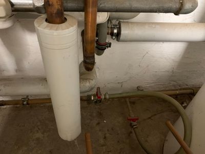

anbei noch die Bilder der Ausgleichsbehälter. Diese sind m.M. nach nicht separat absperrbar.
mit freundlichen Grüßen
Wenn an der Armatur mit dem Manometer kein "versteckter" Hahn ist, läuft dir beim Tausch das MAG
leer. Das Füllen und auf Druck bringen dauert dann etwas länger.
Hallo, vielen Dank für die Unterstützung. Also die Kugelhähne brauchen ja nur eine viertel Umdrehung zum Schließen. Eine Frage habe ich noch: Ist es dann egal ob ich das Wasser an dem Einlauf oder dem Ablauf (siehe Bild) entleere?
Ja, ich würde auch nur so viel ablassen, bis die Anl. drucklos ist. Dann den Sensor ab und schnell den
neuen dran. So kommt nicht so viel Luft in die Anlage. Vorher kannst du schon den Befüllschlauch
luftfrei machen und anschließen (an Therme nicht ganz festschrauben, Lappen rumwickeln und
Wasser laufen lassen, bis es aus dem Gewinde kommt, noch etwas länger laufen lassen, dann Wasser
aus und an Therme festziehen).
