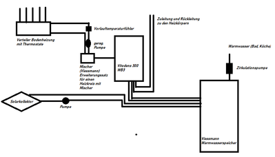

P.S. mich würde auch mal interessieren, welches Heizungsschema meine Heizung hat. Wer kann mir das fachlich mal sagen? Das wäre nicht schlecht zu wissen bzgl. Seriviceanleitung, weil das immer ein Attribut ist, welches gefragt wird.

hab ich das nicht schön skizziert???  Was ist das jetzt für ein Heizungsschema ?
obere Pumpe der Vitodens 300obere Pumpe der Vitodens 300untere Pumpe der Vitodens 300untere Pumpe der Vitodens 300
Sehr schön gezeichnet! Also doch 1 ungemischter und ein gemischter Heizkreis und Warmwasser.
Dann muss Adresse 22:00, 04:03, 03:02, 05: auf 05 oder 06. Prüfe auch mal Adresse 00:15 und 01:00.
