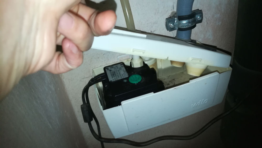

Meine WILO Plavis hat eine eingebaute LED, so dass man zumindest wenn man vor der Anlage steht sofort erkennt, was los ist.
Überhaupt finde ich den Viessmann Kondensatheber reichlich schlecht gemacht. Die Wilo hat keine gefährliche Spannung im Gerät (Steckernetzteil), hat keinen anfälligen mechanischen Schwimmer (elektronische Sonden), ist super einfach zu öffnen (1x jährlich sauber machen! einfach Deckel aufklipsen, Pumpe mit Sensoren kann werkzeuglos rausgenommen werden), und den Kontakt kann man mit einer Münze zwischen Öffner und Schliesser umstellen (grünes Ding oben drauf neben der LED).

Nur die Vitodens 300-W, die zeigt halt nichts an! Wenn so eine Sperre ausgelöst wird.
Das war ja schon mein erster Reinfall, alles angeschlossen, im Auslieferungszustand und schon ging nach Aktivierung des Schaltkontaktes 96 die Therme gar nicht mehr! Bis dann herausgefunden wurde, das wie geliefert wird erst umgepolt werden muss.
Nun umgepolt, die Kondensat Pumpe sperrt nun auch bei Überfüllung, aber zeigt nichts an! Sollte ich dann wieder nach Jahren, zu dieser Konstellation kommen, dann suchst du und suchst du und suchst du!
