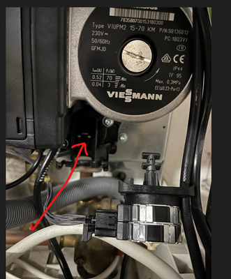

Durch das unterschiedlich betätigen fährt der Stellmotor für das 3/2Umschaltventil in die entsprechenden Positionen.
Kann mir von Euch jemand sagen, ob der Ventilweg relativ leichtgängig ist und einen großen weg hat. Ich habe hier gefühlt nur einen Bereich von Millimetern.
Gibt oder gab es vielleicht auch Probleme mit den 3/2 Umschaltventilen oder den Stellmotoren. Haben die ein Potenziometer und übermitteln ggf. falsche Werte. Kann das Umschaltventil verkalkt oder verschmutzt sein und von daher auch das gelegentliche Rauschen kommen?

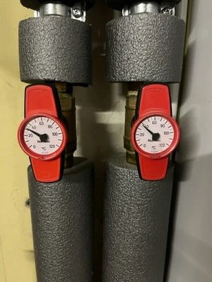

Hier die VT/Kesseltemperaratur gegen 19:30 Uhr bei 2 Grad Außentemperatur:
Laut meinem Diagramm beträgt die Kesselwasser- bzw. VT bei Heizkurve 1,0 ca. 43 Grad.
