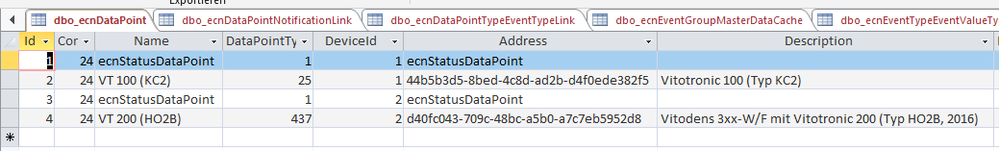

So, da hätten wir schon mal die gesuchten Strings
aber das können ja nicht alle sein. Du hast eine HO2B, oder? Wo kommt die Vitotronic 100 KC2 her? ( @qwert089 )
in der dbo.ecnEventType stehen ne Menge Adressen, auch die alten Bekannten aus Viessdata's xml, z.B.
dbo_ecnEventType

Ich glaube aber, dass sind die Infos aus den xml in dem Setup. In der Tabelle stehen 11.582 Datenpunkte mit Adressen, wobei die Adressen mehrfach vorkommen und bei unterschiedlichen "Geräten" unterschiedliche Inhalte haben, z.B.
ADC_IstTemperaturwert_ATS~0x0800
KBUS_HV_Schaltzeit_A2_Montag_Ein_8~0x0800
KBUS_V300KlartextDigitaleingangDE1~0x0800
nviNodeAlarm_location~0x0800
Die Frage ist ja immer noch
- wie/wo lesen wir aus, um welche Steuerung(en)/Regelung(en)/"Gerät(e)" es sich handelt?
- wie finden wir die zugehörigen Datenpunkt-Adressen?
Eine Liste mit "Geräten" habe ich noch nicht gefunden. Aber Rom wurde auch nich an einem Tag gebaut, und für heute hab ich so ziemlich genug...
