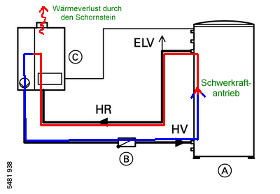

>> welchen Nutzen hat die Thermobremse im WW-Vorlauf, also von Therme zum WW-Speicher. Gerade aktuell ist der Rücklauf von WW-Speicher zur Therme warm.
da es ein Kreislauf ist (solange das Umschaltventil auf 'Warmwasser' steht), ist es nahezu egal, an welcher Stelle du den Kreislauf blockierst. Ok, wenn du die Bremse oben rein machst, ist auch eine Mikrozirkulation sicher unterbunden. Aber achte auf die Entlüftung!
Und wenn die Leitungsführung etwa so ist wie im Bild, kommt die Mikrozirku eh nicht weit, weil ja schon ein Thermosyphon besteht.
>> Ebenso ist die WW-Leitung vom WW-Speicher zu den Zapfstellen warm.
Auch hier gibt es Schwerkraftzirkulation (und ggf auch noch Mikrozirkulation, falls eine Schwerkraftbremse eingebaut ist, diese meist aber an der Pumpe im Rücklauf - da hilft dann ein Thermo-Syphon im Vorlauf {WW-Speicher zu den Zapfstellen})
