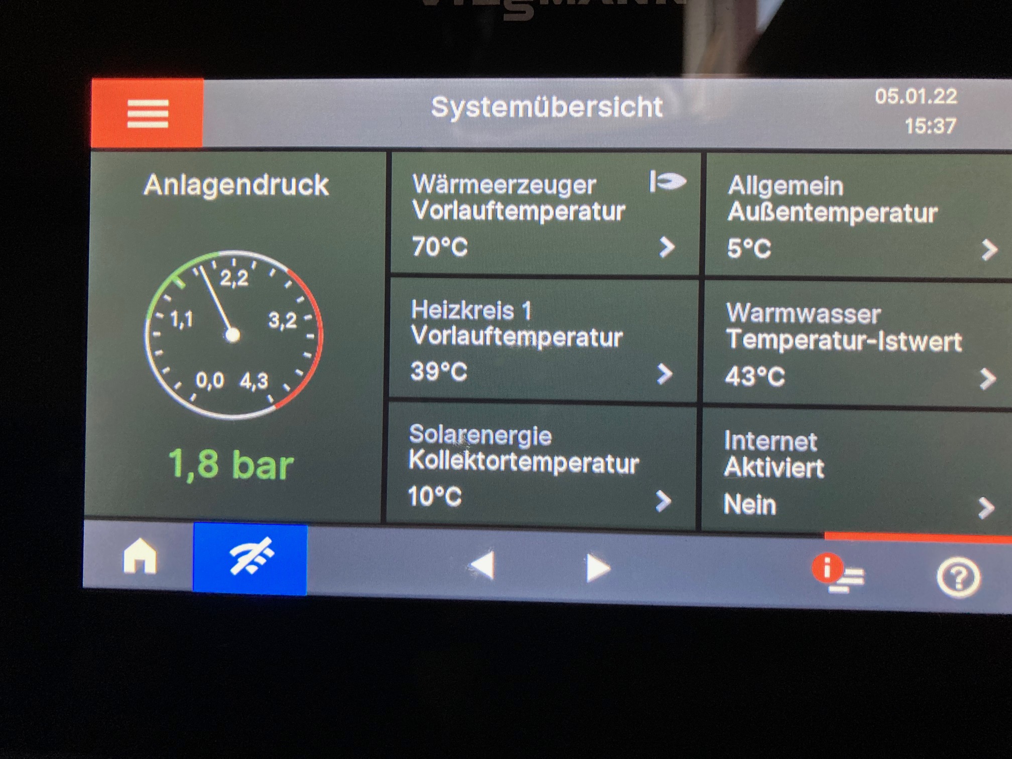

Mein Vitodens 300-W schaltet ca. einmal täglich die Heizkreispumpe AUS und sagt Sollwert 0°. Eine Störungsmeldung gibt es nicht. Neustart der Anlage hilft: Dann läuft alles normal bis zum nächsten Mal...
Ich habe 2 Bilder angehängt: Systemübersicht und Heizkreis

Sieht nach Speicherladung aus.
MfG
W.F.
Hallo Guru III,
mag sein, dass der Zustand durch Speicherladung entsteht. Nach meinem Verständniss sollte die Anlage  danach aber wieder in den normalen Heizbetrieb übergehen. Dies macht sie aber nicht.
Oder habe ich was übersehen?
Mark
Hi, konntest du das Problem lösen oder besteht das immer noch? Bei unserer Anlage passiert das nämlich auch und lässt sich nur über den Parameter zu Vorrangregelung WW beheben (auf 0 einstellen). Allerdings springt dieser Parameter nach ein paar Wochen automatisch auf 1 zurück, sodass das Problem mit der HKP wieder von vorn beginnt, also keine nachhaltige Lösung leider.
