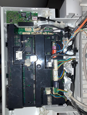

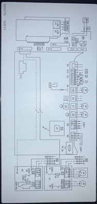

Gibt es eine Möglichkeit (insbesondere in der "Übergangszeit"), die Gas-Heizung extern zu sperren, wenn die Pumpe für den Kollektor läuft.
Mal abgesehen, von der evtl. notwendigen Technik, fehlt mir nur das Wissen, ob es einen Eingang am Vitodens gibt, den ich so programmieren kann, dass wenn dieser "aktiviert" wird die Gasheizung ausbleibt, egal ob für WW oder Heizung (ist sowieso der selbe Puffer).

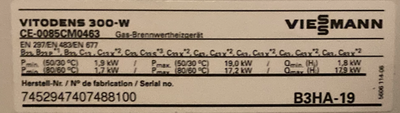

Schreib mal die Seriennummer des Gerätes.
Wenn es die Therme ist, welche mir grade im Kopf rumspukt:-), bräuchtest eine externe Erweiterung H2, um dort am Stecker 143 mit den Kontakten 1 und2 ein externes Sperren des Brenners zu erreichen. Möglich z.B. über einen Anlegethermostat. Potenzialfrei, versteht sich. Also nur eine Drahtbrücke.

Vitodens B3HA-19
Ich hoffe, das reicht als Info 🙂

Das Gerät entsprach zwar nicht meiner Vorstellung, aber du benötigst zum Sperren des Brenners doch die externe Erweiterung EA1. Hier könntest dann über den Anschluss DE1 den besagten Anlegethermostat anschliessen.
Wie die Codierungen zu setzen sind, entnimmst bitte der Serviceanleitung Seite 75.
