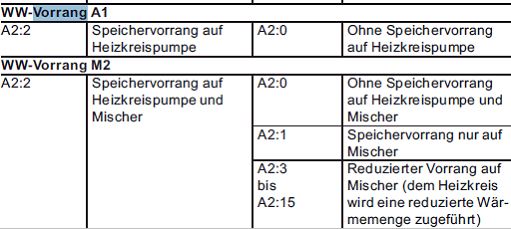

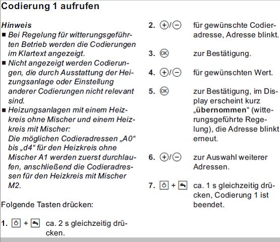

wenn deine Warmwasserbereitung hinter der hydraulischen Weiche stattfindet, besteht die Möglichkeit, den Warmwasser-Vorrang wie folgt zu deaktivieren:
Beste Grüße °jo
Beste Grüße °jo
