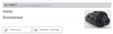

Hallo Community,
die Heizung läuft wieder. Drucksensor wurde ausgetauscht.

Hallo Divanc,
vielen Dank für die Antwort. Mein Heizungstechniker hat mich vorhin angerufen und sagte, er hätte von Viessmann Hotline auch den Rat bekommen mit einem neuen Drucksensor und Code-Geber"???" zu versuchen. Diese sollen "morgen" geliefert werden und er wird es austauschen. Ich hoffe dass das Problem damit gelöst wird.
