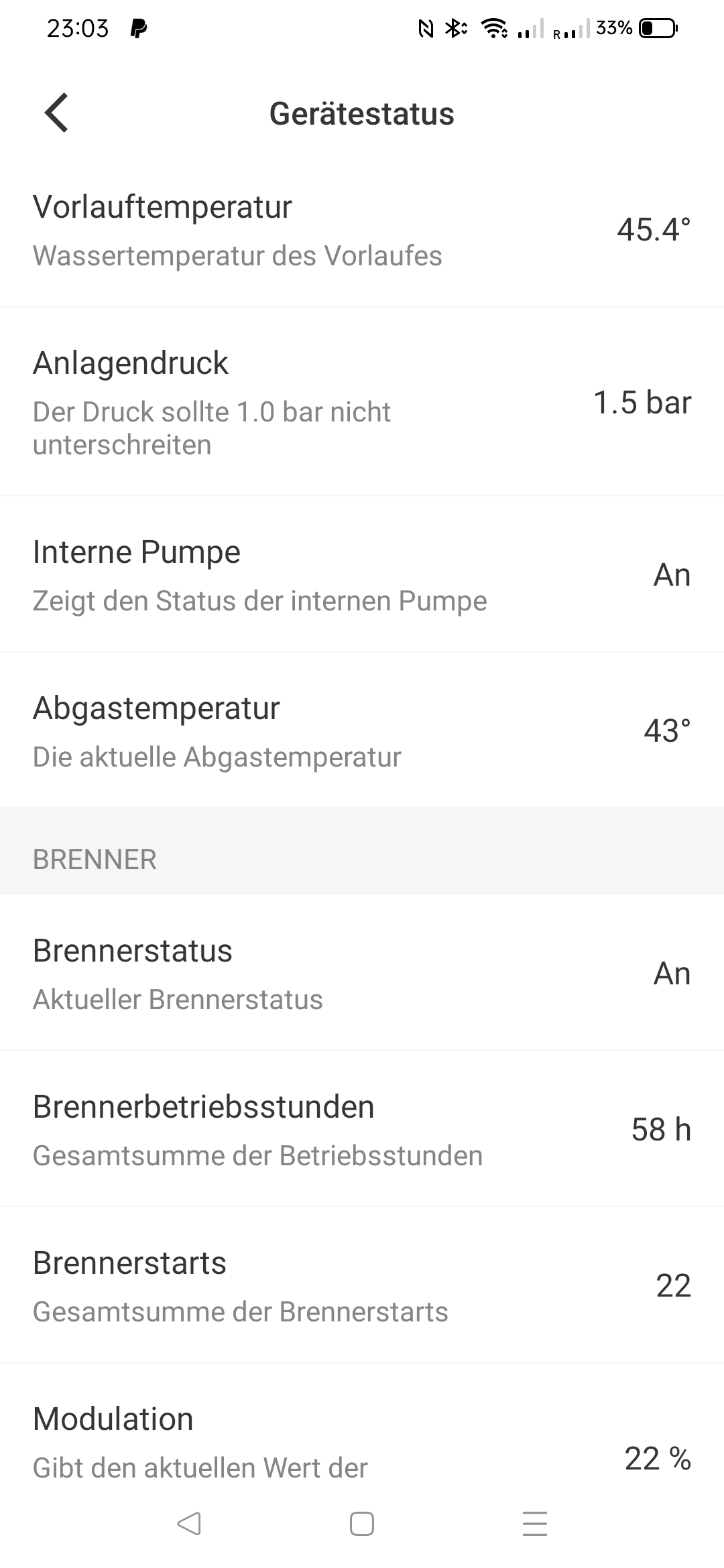

Wir haben ein ungedämmtes Haus. Bei unserer alten Heizung hatte die Steigung der Heizkurve 1. Die habe ich auch bei der neuen Heizung eingestellt. Gestern hatten wir 8,3 Grad Außentemperatur (siehe Bilder). Die Vorlauftemperatur sollte dann ca. 37 Grad betragen. Sie liegt aber bei 45 Grad und manchmal höher. Unter 42 kommt Sie nicht.

Ich habe jetzt nochmal Screenshots gemacht. Es ist ja heute recht warm mit 14 Grad. Die Abweichung ist jetzt noch höher. Die Vorlauftemperatur ist über 10 Grad zu hoch. Der Brenner ist noch an und die Modulation liegt bei 29%.
