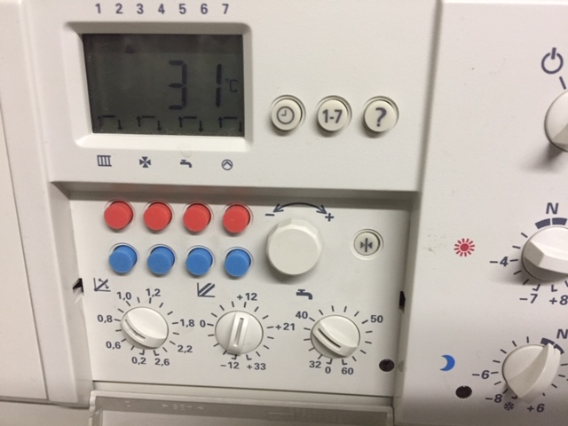

Hallo, der Vitodens 300 Typ WB3, Herstellnummer 7404590202185106 zeigt im Automatikmodus permanent eine Kesseltemperatur von 30 - 32 Grad an. Die Heizkörper bleiben lauwarm, die Warmwasserbereitung funktioniert einwandfrei. Im Handbetrieb funktioniert die Heizung fehlerfrei. Eine Störmeldung wird nicht angezeigt. Alle Sensoren wurden überprüft, die Anzeigen stimmen all. Platine und Hauptsteuerelement wurden bereits ausgetauscht, aber der Fehler besteht weiterhin. Ein Foto der Steuerung hänge ich hier an. Was können wir tun?

Hallo Silvia,
welche Heizkreise habt ihr denn, einen gemischten und ungemischten? Frag bitte einmal die Werte ab, welche dir angezeigt werden, wenn du die "?"-Taste gedrückt hältst und anschließend am Drehregler drehst.
