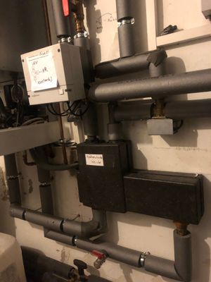

Hallo allerseits,
bei meiner unten beschriebenen Heizungsanlage tritt immer wieder der Fehler eb auf. Früher sporadisch, jetzt zu häufig:
Bisher fiel der der Fehler eher nach intensiver Nutzung (Wassertemperatur 70 Grad) des Kaminofens ctm auf. 2 bis 3mal in der Heizsaison.
So wie ich es jetzt beurteile bekommt die Steuerung die Umschaltung vom Warmwasserbetrieb zurück in den Heizungsbetrieb nicht mehr hin. Zuviele Brennerstarts, Fehler Eb. Ähnliches nach der Unterstützung durch den Kaminofen.
Der Heizungsmonteur war vergangene Woche vor Ort und hat sich von einem Mitarbeiter der Firma Viessmann beraten lassen. Information für mich: Adresse 38 beobachten, kein reset vor Auslesung. Vermutlich klemmt die Schwerkraftbremse/Rückschlagventil oberhalb der Umwälzpumpe/Zirkulationspumpe. Keine Reparatur vor Ort, weiter beobachten. Drehzahl der Umwälzpumpe ab und an verändern.
Momentane Situation:: Heizung läuft, schaltet ordnungsgemäß in die Warmwassererzeugung. Die Anlage bekommt die Umschaltung vom Warmwasserbetrieb zurück in den Heizungsbetrieb nicht mehr hin. Zuviele Brennerstarts, Fehler Eb und 38:194
Folgendes funktioniert: Heizbetrieb und Warmwassererzeugung ohne Zeiten für die Warmwassererzeugung.
Während ich hier schreibe wird mir aber eine Störung der Heizung mitgeteilt.
Umschalten auf nur Warmwassererzeugung, Heizzeit einstellen, Warmwasser erzeugen. Warmwassererzeugung fertig, noch einen Moment warten, Heizzeit für Warmwasser löschen und Heizbetrieb und Warmwassertrieb (ohne Zeiten) einschalten. Heizungsbetrieb erfolgt mit 1 bis 2 Brennerstarts.
Die Heizungsanlage wird jedes Jahr vom Heizungsbetrieb B. gewartet. Es werden immer alle Wartungsteile gewechselt. Der Gasversorger war auch bereits einmal vor Ort.
Bevor ich jetzt über den Heizungsbetrieb den Viessmann Kundendienst anfordere, möchte ich Sie bitten einen Blick auf die Daten zu werfen, vielleicht ist es eine Einstellungssache. Falls Daten zur Beurteilung fehlen, lassen Sie es mich wissen.

Hallo HB53,
die Störung Eb sowie Codieradresse 38:194 sagen aus, dass keine ausreichende Wärmeabnahme stattfindet.
Der Brenner muss sich nach einem Start kalibrieren, in der Zeit fährt er eine gewisse Leistung. Dauer ca 30 Sek bis zu einer Minute nach Flammenbildung. In dieser Zeit bekommt er die Wärme nicht aus dem Wärmetauscher.
Testweise mal alle Heizflächen aufdrehen so dass Wärmeabnahme vorhanden ist.
Wenn Störung weiterhin auftaucht, kann es an den Heizkreispumpen liegen. Luft im System wäre auch ein Thema.
Du schreibt aber, dass es nach Nutzung vom Kaminofen auftaucht. Wenn bei einer Einzelraumsteuerung die Ventile der Heizflächen zu machen, kann die Wärme auch nicht mehr abgenommen werden.
51:1 nur wenn ein Heizwasser Pufferspeicher vorhanden ist.
54:0 evtl. ist die Vitosolic nicht angeschlossen.
9F:8 der Kessel fährt eine Temperatur, die 8K über der errechneten Solltemperatur liegt, um die Trägheit des Systems zu umgehen.
Könnte man ggf. mal auf 9F:0 stellen, um eine geringere Kesseltemperatur in Bezug auf Eb zu fahren.
E6 und E7 haben bei dir keine Funktion, da deine Anlage mit einem Mischer betrieben wird. Die interne Pumpe wird somit als Kesselkreispumpe betrieben.
Für dich ist in dem Fall Adresse 31 relevant. Stelle diese bitte auf 100%. Könnte dazu beitragen, die Wärme schneller aus dem System zu bekommen.

Trotz einer Kesseltemperatur von 53 Grad versucht die Anlage also zu starten? Dann frage doch bitte mal ab, wie es mit den Soll und Isttemperaturen für den Kessel und die jeweiligen Heizkreisen aussieht. Vielleicht kann man daraus irgendwelche Schlüsse ziehen.
Was mir spontan noch einfällt: Das Umschaltventil für Heizung und Warmwasser bleibt in einer Zwischenposition oder auf Position Speicher hängen. Somit kann keine Abnahme stattfinden, wenn der Speicher bereits geladen wurde. Anstatt in den Heizkreis heizt er dann auf den Trinkwasserspeicher. Wurde das ganze System inklusive Wärmetauscher mal gespült?
Zur Warmwassererzeugung schaltet das Umschaltventil von Auf auf ZU und nachher (recht langsam) wieder auf Auf.
Die Ventilstellung im Heizbetrieb mit dem Kaminofen werde ich morgen Vormittag mal prüfen.
Ich gehe davon aus, dass da Honeywell Ventil nur mit der Solaranlage zu tun hat.
Die Heizungsanlage wird jährlich von einem Heizungsbetrieb gewartet. Nach einem Problem in der Solaranlage wurde dieser Kreis gespült. Eine Spülung der Heizung inclusive des Speichers und der hydraulischen Weiche ist mir nicht bekannt.

Hallo Patrick,
Meine Aussage ist falsch, dieses 3/2 Wegeventil ist der Entscheider über die Kaminofenwärme in den Heizkreislauf.
1. Gestern Abend: Warmwasserbetrieb, Zeit war eingestellt. Aber Wasser im Speicher heiß genug.
2. Heute Morgen: Warmwassererzeugung und Rückkehr in den Heizbetrieb in Ordnung.
3. Kaminofen eingeheizt.
Heizung beobachtet:
Ergebnis:
Kaminofenenergie geht zuerst in den Speicher und dann in den Heizkreislauf,. Es beginnt ein munteres auf und ab der Regelungstechnik. Honeywellventil öffnet, Mischerstellung auf 7 bis 8 von 10. Die Kesseltemperatur geht auf 64 Grad, aber vor allem , die Heizung passt sich der Leistung an und bleibt auch an, das Flammenbild steht im Display. Die erzeugte Kaminofenenergie reicht noch nicht aus das Haus bei 0 Grad alleine zu versorgen. So sollte es sein.
Es kommt aber der Zeitpunkt, da reicht die Kaminofenenergie. Bei 65 Grad Celsius Kesseltemperatur schaltet sich die Heizung aus. In zeitlich fast gleichen Abständen werden bei Temperaturen von 55 bis 35 Grad 5 bis 6 Startversuche unternommen und dann abgebrochen und geht auf Störung.
Wie stellt man die Heizung ein, das sie Startversuch erst bei z. B. 28 Grad versuchen soll?
Gruß Hermann
