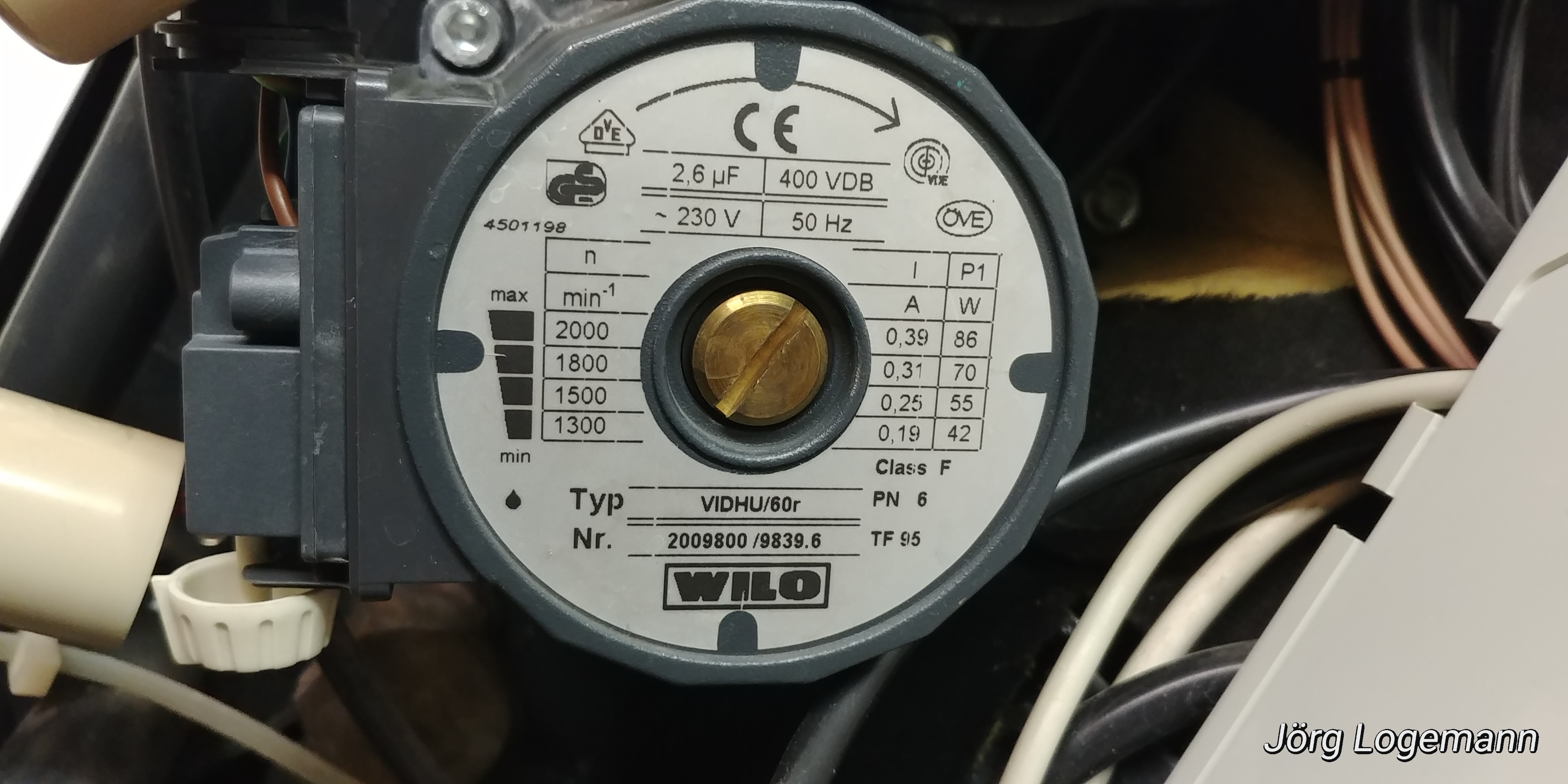

Die Umwälzpumpe für den Heizkreis löst den FI-Schalter aus, offenbar ist Wasser in den Motor gelangt (feucht im Anschlusskasten und Tropfen am Pumpengehäuse). Gibt es eine passende Ersatzpumpe? Ich würde dann auch gleich die Pumpe für den Warmwasser Kreislauf (gleicher Typ) mit tauschen. Oder muss eine neue Heizung her? Wäre schade...
Die Gerätenummer ist: 7329232900091104 Bei der letzten Kontrolle durch meinen Heizungsfachbetrieb wurde u.a. der Brenner und andere Teile geprüft, alles wie neu! Nur die Steuerelektronik Leiterkarte habe ich vor einem Jahr austauschen müssen. Auch die Abgaswerte waren bis zuletzt immer perfekt.
Hallo Jörg,
hier siehst du die Teilnummern der Pumpe.
Die scheinen identisch zu sein.
Hallo Jörg,
Hallo Michael,
heute kam die Pumpe, hab sie gleich eingebaut. Passt wie A... auf Eimer! Nochmal vielen Dank!
