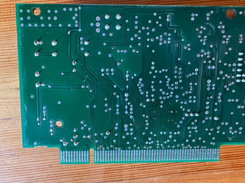

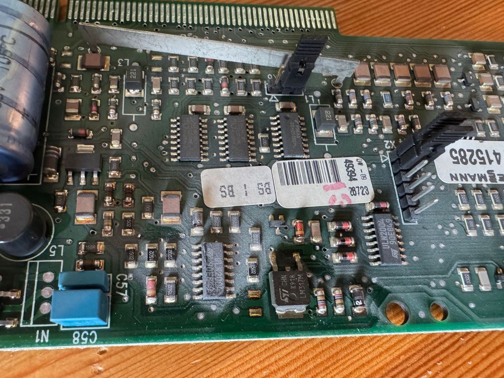

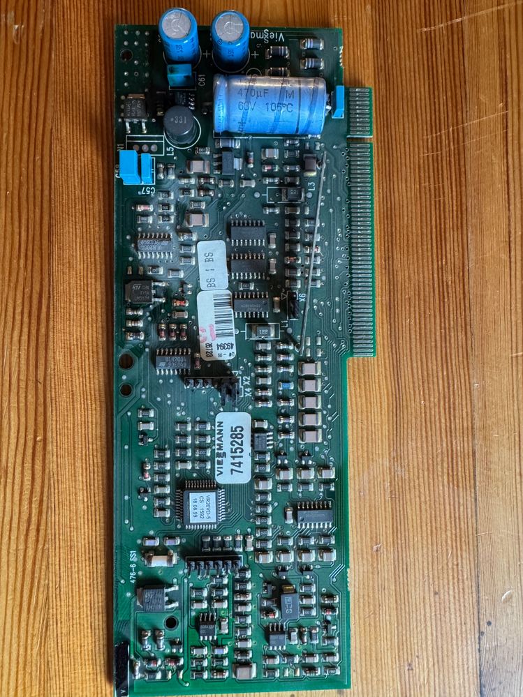

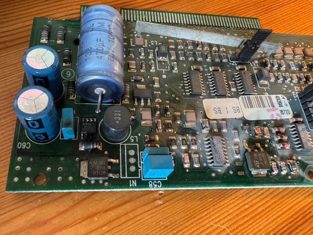

Hallo @Fiedel Fiedel , sorry für die etwas verspätetet Antwort, habe nun Fotos gemacht, siehe Anhang, Rund um den C61 sieht es nicht mehr gut aus,  dein Tipp scheint also richtig zu sein ... IMG_7341.JPGIMG_7339.JPGIMG_7346.JPGIMG_7345.JPGIMG_7343.JPGIMG_7342.JPG

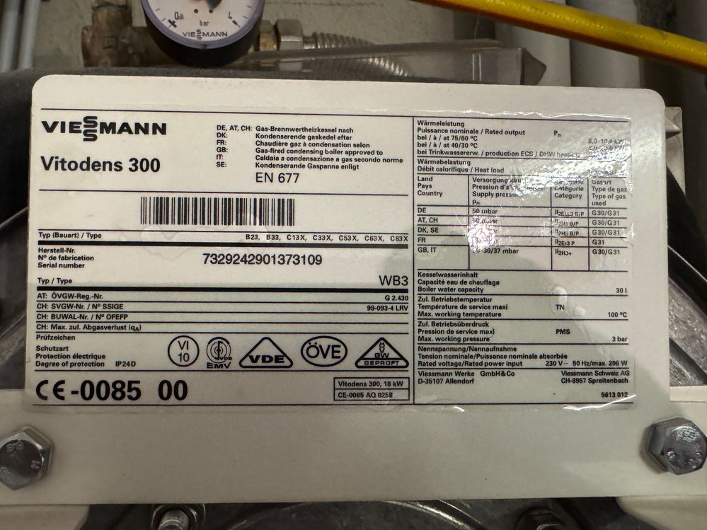

Mein Anlage hat dieses Typenschild und läuft auf Flüssiggas:   die Bezeichnung von der Platine die du vorschlägst ist aber ganz anders, sicher das es passt ? sind die so flexibel austauschbar ? IMG_7348[1].JPG
Ja, dass passt schon. Der Unterschied bei FG ist nur die Gasblende und eine andere Einstellung.
Also alles nur mechanisch. Die Nummern wechselt Viessmann wie die Unterwäsche... 😉

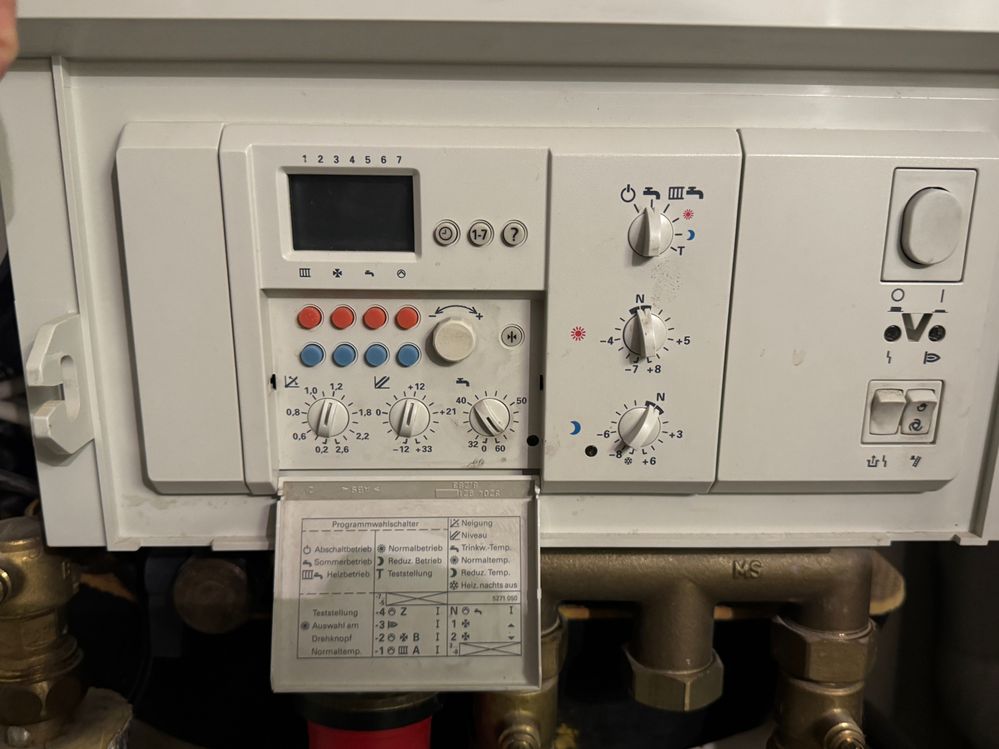

Hallo Fiedel  @Fiedel  ,  Platine ist angekommen,    anbei Foto meines Bedienteils, Die anlage ist von Anfang 2020 Vitodens 300 mit ner Vitocell für Warmwasser über Solarlollektoren und Flüssiggas betrieben.
Ich schieb die Platine jetzt also einfach mal rein, schraub alles wieder zu und starte die Anlage ?   und dann codiere ich nach Service Buch ?    oder hast du noch nen speziellen Rat ?  ... ich warte mal auf deine Antwort , noch hat die Sonne genug warmes Wasser produziert 🙂IMG_7379.JPG
Also zuerst mal die Jumper auf der Platine identisch zur alten stecken, dann die Anlage analysieren
und Codierung entspr. einstellen (Mischer, WW- Speicher usw.).
