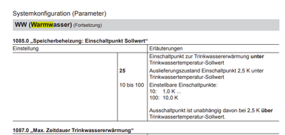

Erstmal bin ich von dem Parameter überrascht, der ist in meiner Version der Montage- und Serviceanleitung für die Fachkraft (Version 02/2021) nicht gelistet. Vielleicht muss ich mal eine aktuellere Version suchen.
In der Heizung gibt es ihn aber, steht leider auf 2,5K. Das ist also vermutlich nicht das Problem

Ich habe das Gefühl, dass meine Anlage zwei voneinander unabhängige Probleme hat:
1) Die Anzeige der aktiven Nachheizunterdrückung wird in der APP nicht zurückgesetzt. Dies Passiert erst, wenn die Heizung neu gestartet wird.
Die Nachheizunterdrückung wird dann bei überschreiten der Temperatur für die Nachheizunterdrückung in der APP als aktiv gemeldet- und bleibt hier aktiv, obwohl sie intern in der Heizung nicht mehr aktiv ist. Ist dieses Problem bekannt?
2) In den letzten Tagen hat sich gezeigt, dass die Heizung morgens (bei als aktiv angezeigter Nachheizunterdrückung) sehr wohl anspringt. Allerdings muss dafür die Speichertemperatur ausreichend niedrig sein (Gestern: 29°C Speicher, 50°C WW Sollwert).
Ist das so denkbar? Woran könnte 2) liegen, wenn doch die Hysterese (Parameter 1085.0) nur 2,5K beträgt?

das ist ja sehr Interessant, du beschreibst ja bereits die Lösung der Frage: "Die Nachheizunterdrückung ist für weitere 24h aktiv". In der Anleitung wird von einem Wert >2h geschrieben (siehe Anhang).
Lässt sich der Wert (ggf. durch den Fachbetrieb) herabsetzen? 24h sind ja für die meisten Situationen arg lang 😉
