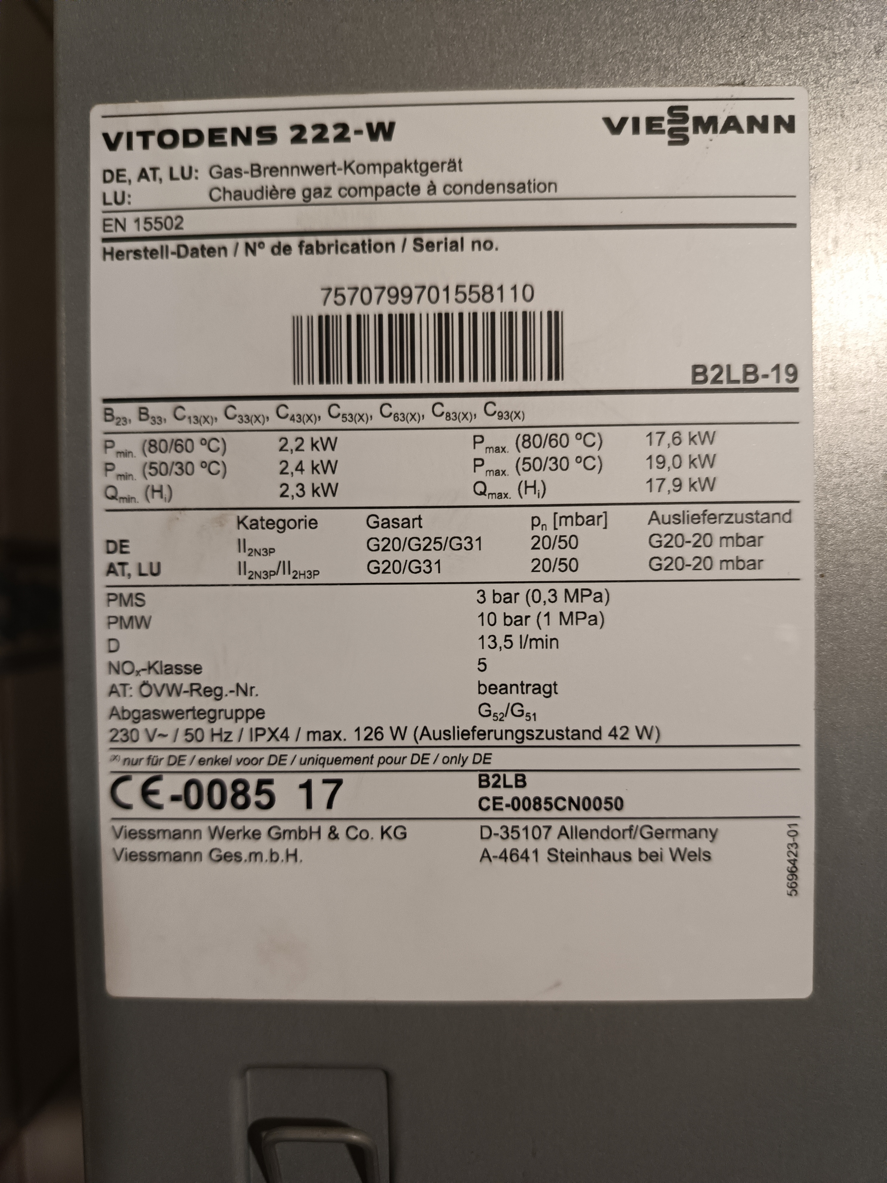

Das sieht eher nach Umschaltventil aus. Schreib mal die Ser.Nr. der Therme oder Foto vom Typenschild!
Das passt. Hier deine ET- App und wie es aussieht hast du kein solches Ventil.
