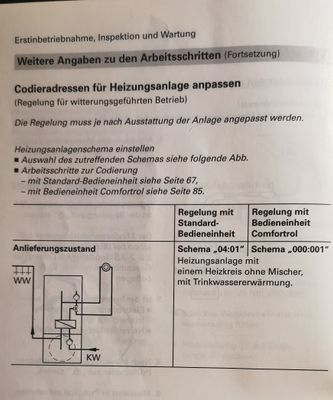

Nach deiner Schilderung am ehesten Codierung:
Probier mal 04:01 oder 04:03 ersteres mit, letzeres ohne Mischer.
04:01 war eingestellt! Ich glaube richtigerweise, da ich keinen externen Mischer habe. Ich habe es trotzdem ausprobiert. --> do rote LED für Brauchwassererwärmung springt auch mit dieser Einstellung nicht an!
Kann die Pumpe kaputt sein?

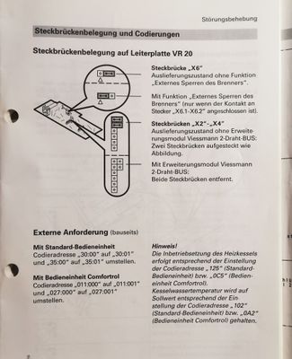

108 und 125 sind beide auf 000 eingestellt.
Habe ich das Alles richtig verstanden. Folgende Codierung müsste in meinem Fall richtig sein:
04:01
30:01
35:01
108:003
125:008
Ich habe zumindest damit probiert. Ohne Erfolg rote LED (Brauchwasser) geht nicht an.
Meine letzten Erkenntnisse:
1.)
30:01 statt 30:00 und 35:01 statt 35:00 bewirkt, dass der Heizkreis immer wärmer wird. So eine ähnliche Situation hatte ich bevor die Heizung ihren Geist aufgegeben hatte. Leider kenn ich die Codierung von damals nicht.
2.)
Wenn man im Testbetrieb (Drehschalter auf T) den Drehregler neben der Sonne von N auf -1 verändert, kommt jedes Mal ein sehr kurzer Schwall warmes Wasser in den Speicher (Rohr zum Speicher wird kurz warm).
Die Pumpe muss nicht kaputt sein. Es muss die rote Lame angehen. Stimmen den die Aktivzeiten für
WW noch und ist die WW- Solltemp auf ca. 50°C eingestellt?
Auf jeden Fall müssen 30 und 35 auf :00!
