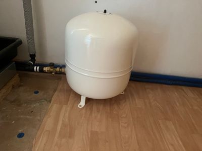

Kannst das MAG eventuell sehen ? Müsste ja ein grosser, weisser Ballon sein. Mit einem Aufkleber. Da müsste auch das Baujahr vermerkt sein. Ist es älter als etwa 7-8 Jahre, kann das durchaus die Ursache für die Geräusche sein.
IMG_0307.jpegmüsste aus 2019 sein, die Jahreszahl steht neben der Seriennummer. Kann es ggf sein, dass es noch an ner Einstellung von Heizung /MAG liegt?
Je nachdem, wie der Vordruck eingestellt ist. Der sollte der Geodätischen Höhe zwischen Kessel und letztem Heizkörper entsprechen.Mindestens aber 0,8 bar. Hierbei entsprechen 10m - 1 bar. Fülldruck dann etwa 0,5 bar mehr.
Sollte sich hier keine Auffälligkeit ergeben, könnte es höchstens noch sein, dass das MAG so eingebunden ist, dass es hydraulisch abgeschiebert wird. Und so sieht es beinahe aus.

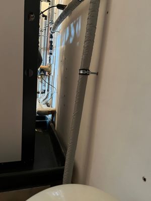

Eventuell kann man mehr sagen, wenn man ein Foto aus grösserer Entfernung hätte, um die Verrohrung etwas einschätzen zu können.
IMG_0311.jpegDanke für die ausführliche Einschätzung. Hier die angefragten Bilder. Auf dem Rohr, welches mit dem MAG verbunden ist steht grundsätzlich RL drauf. Allerdings verzweigt das auch in viele andere Rohre.
Wie es aussieht, ist mein Verdacht bestätigt. Die Umschaltung erfolgt innerhalb des Gerätes. Da das MAG aber im allgemeinen Rücklauf  ausserhalb der Therme angeschlossen ist, ist es während der WW-Bereitung faktisch funktionslos. Abhilfe wäre hier, das MAG in den Vorlauf einzubauen .
