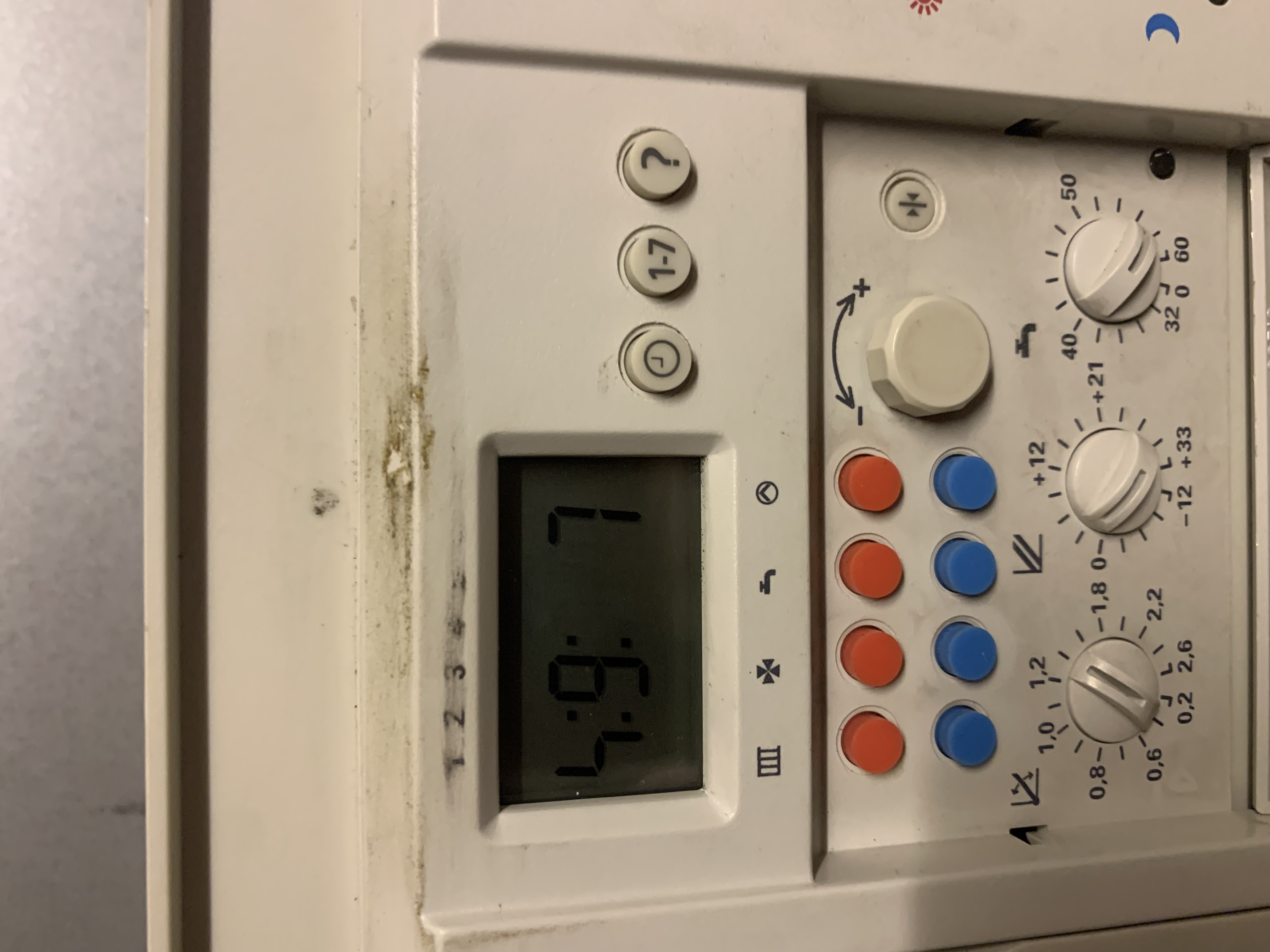

Hallo, unsere Vitodens 222 heizt nur im Schornsteinfeger Modus. Mein Heizungsinstallateur ist ziemlich Ratlos, da im Normalbetrieb keine Fehlermeldung kommt. Wir haben die LGM und die VR20 getauscht und diverse Sensoren. Es geht trotzdem nicht🤷‍♂️

Hallo Franky, habe das Bedienteil getauscht geht immer noch nicht🤷‍♂️ jetzt zeigt sie Fehler 9:7 den gibt es aber nicht. Die Kesseltemperatur zeigt zeitweise 90 Grad an
