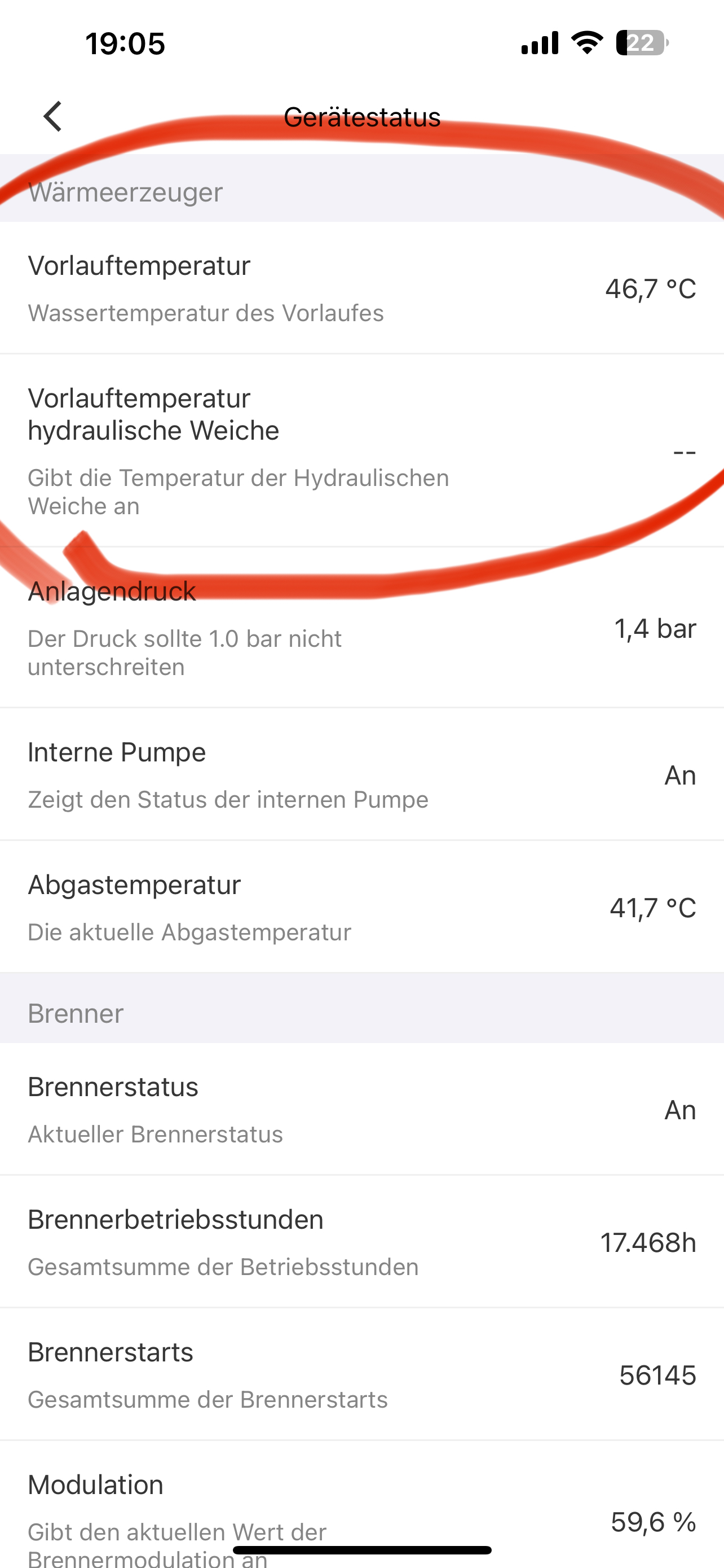

folgendes Problem: habe eine Hydraulische Weiche mit Fühler und eine externe Pumpe angeschlossen. Zudem wurde als Steuerung ein EM-P1 Modul eingebaut. Die Heizung erkennt leider den Fühler nicht und gibt folgende Störung: F29-1 Unterbrechung Sensor hydraulische Weiche.
Kann mir bitte jemand helfen woran es liegen kann. Fühler habe ich getauscht, jedoch ohne Erfolg!

Im Inbetriebnahmeassistenten ist die Angabe der hydraulischen Weiche erforderlich.
Haben wir gemacht. Sogar im App ist es nun ersichtlich dass ich eine Weiche habe, nur halt ohne die Vorlauftemperatur der Weiche!!!
Hallo @medmech
Ist der Sensor an TS3 angeschlossen, Drehschalter auf 1, wenn keine anderen Erweiterungen vorhanden sind?
Es gibt zwei stellen für Sensor beides haben wir ausprobiert
Es gibt zwei Rote Stellen für zwei Fühler quasi, haben beides ausprobiert, kein Erfolg. Sogar mit einem neuen Fühler!
Du bist heute mein Held Divanc. Danke dir🙏🙏🙏😘😘😘
