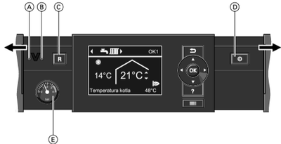

Hallo zusammen, ich habe ein vitodens 222-f von 2014, B2TA-19, Seriennummer 7513044503875107. ich habe bei mir an der Bedieneinheit keine Schnittstelle hinter der linken Klappe.
ist hier auch wlan naxhrüstbar und wenn ja, wie? Das Modul müsste dann ja direkt in der kesselkreisregelung angeschlossen werden oder? Gibt es dafür dann einen Stecker oder wird das Modul so wie die witterungssonde per kabelklemme angeschlossen?
viele Grüße
Hallo @ClaudiusMüller
Ihr Heizkessel verfügt über eine V-Nut und zwei Leuchten am Bedienteil unter der linken Klappe, hier wird das Vitoconnect OPTO-Kabel angeschlossen. Wichtig ist jedoch, dass der Heizkessel mit einer Regelung Vitotronic 200, witterungsgeführt mit ATS, ausgestattet ist.
Hallo @divanc, danke für deine Antwort! Mein bedienteil sieht genauso aus wie auf deinem Bild, zusätzlich habe ich eine Anleitung hier für „vitotronic 200, Typ H01B für witterungsgeführten Betrieb“. Also kaufe ich mir jetzt ein opto2 und schließe es an dem V an, korrekt?
Genau, die Opto1 oder 2 kannst du nehmen.
