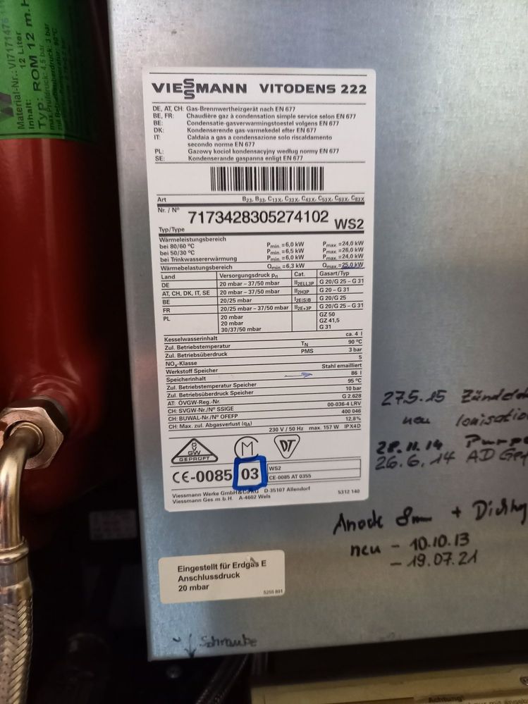

Für Teilenummern poste mal bitte die Ser.Nr. der Therme (Aufkleber oben neben Abgasanschluss).

vielen Dank für die schnelle Antwort. Parameter 12 steht auf 01, 12 auf 00 muß ich später noch prüfen. Das Typenschild schicke ich im Anhang. Kannst du mir die Artikelnummer für eine passende VR 20 mitteilen?
Hier deine ET- App mit allen Unterlagen, hier die VR20 und Shoplink.
