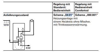

Heute hat sie was festgestellt. Ich hatte schon noch ein Faktor geahnt; die Umschaltung des 3-Wege Ventils wenn Warmwasser angefordert wird. Heute ist "Duschetag". Eine Pfelgerin kommt nach Hause. Die Dusche liegt neben der Therme, im selben Raum. Meine Mutter hat mir berichtet: vor der Dusche kein A1 seit gestern Abend, nach der Dusche A1!
Ich habe deswegen noch nach weitere Parameter die ein Zusammenhang mit der Speicherpumpe zu tun haben. Ich habe folgende gefunden, Ich werde erst die Werte heute Abend, wenn mein Neffe vor Ort ist, prüfen können, aber vielleicht kannst Du mir die Werte schon vorab geben. Zur Erinnerung, die Anlagekonfig. ist wie unten, also auf Schema 04:01. Keine Raumtemp.-führung, ausschließlich außentemp. geführt.
Die Werte die m.E. eine Rolle spielen.Ich habe vielleicht was vergessen, in dem Fall bitte ergänzen.
  • Codierungsadresse 10 : 01 Speicherpumpe schaltet sofort ein oder 00 SP−Pumpe schaltet KT−abhängig ein ?
  • Codierungsadresse 13 : 00 Mit Speicherpumpennachlauf oder 01 ohne Speicherpumpennachlauf
  • Codierungsadresse 14: 00 Kesselsolltemp. Bei BW−Ladung entsprechend BW−Soll + SA100 Cod.2 oder 01 Kesselsolltemp. Bei BW−Ladung 78 °C
  • Codierungsadresse 100: 020 Differenz BW−Soll zu KT−Soll bei Brauchwassererwärmung
  • Codierungsadresse 15 : 01 Mit Speichervorrangschaltung oder 00 ohne Speichervorrang
  • Codierungsadresse 34: muss klar auf 00 stehen (BW über 3−Wege−Ventil)
  • Codierungsadresse 35: Eingang X4.1−X4.2 ? Es gibt eine Brücke - Was bedeutet das? Aktiv oder nicht aktiv? Siehe Bild.
Vielleicht können wir doch noch damit das Problem A1 lösen, da es in der Tat eine Wirkkette sich dahinter sich verbirgt...
