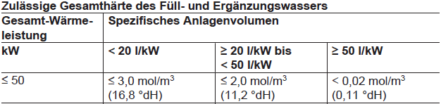

Wir geben in unserer Serviceanleitung vor, dass unsere Heizungsanlagen nach bestimmten Kriterien gefüllt werden müssen. Im Anhang findest du ein Bild unserer Vorgaben für den Vitodens 222-W B2LA. Generell sollten Heizungsanlagen nach der VDI 2035 gefüllt werden.
Ich empfehle dir, dass du dein Wärmeerzeuger von deinem Heizungsfachbetrieb überprüfen lässt. Er soll den Plattenwärmetauscher prüfen und den Auslauftemperatursensor auf die richtigen Widerstandswerte durchmessen.
Beste Grüße °ja

Im Protokoll der FBH-Heizkreise zähle ich ca. 760m 16x2 Pex Rohr. Das sollten inkl. Kessel dann auf jeden Fall unter 100Liter für die 13KW Therme sein, also scheinbar ok?
