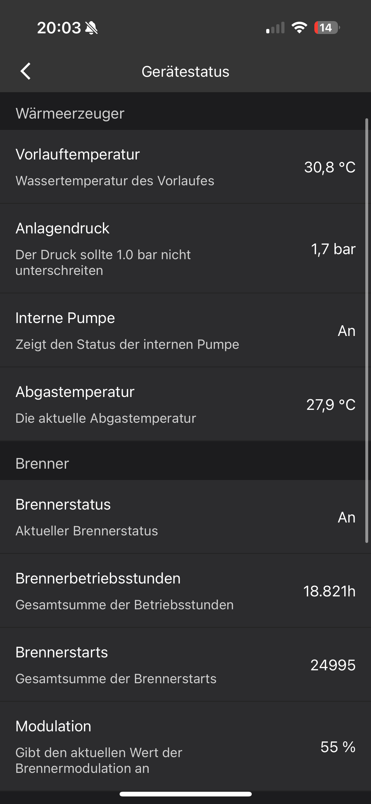

Komm gerade nach Hause. Alle Heizkörper kalt. (Brenner aus)
Kannst du mit den Screenshots was anfangen?
Würde ich den Kessel jetzt an und wieder ausschalten, dann würde der Brenner eben anspringen und die Heizkörper würden warm werden. Aber das ist doch nicht normal?

Würde zu dem rechten Screenshot passen: Pumpe läuft, Vorlauftemperatur (51°C) knapp unter der Warmwassertemperatur (51,9°C). Bei laufender Pumpe und Brenner Aus hält der Brauchwasserspeicher die Vorlauftemperatur auf Temperatur!

Seit 20:03 Uhr ist der Brenner komischerweise jetzt mit einer Vorlauftemperatur um die 30 Grad wieder an?!

Wenn der Brenner wieder arbeitet, dann kontrollier, ob die Vorlauftemperatur wieder ansteigt. Bei den derzeitigen Außentemperaturen und mittelgroßen Heizkörpern sollte die Vorlauftemperatur auf ca. 45 bis 50°C ansteigen.

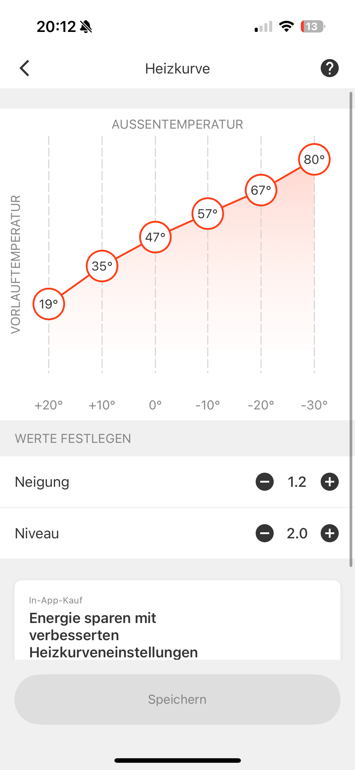

Wie steht die Neigung und das Niveau der Heizkennlinie?

Temperatur steigt wieder ja. Aktuell: 45 Grad
Heizkennlinie hab ich dir angehängt.
Wieviel Heizkörper werden im Moment beheizt und wo steht die Vorlauftemperatur jetzt?
