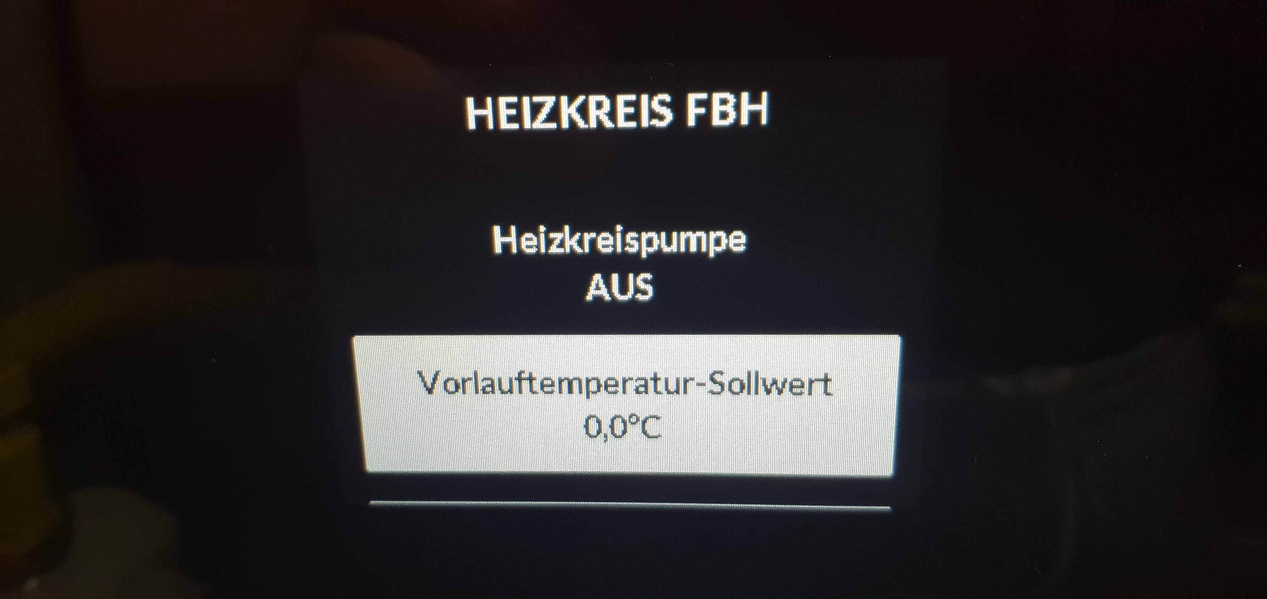

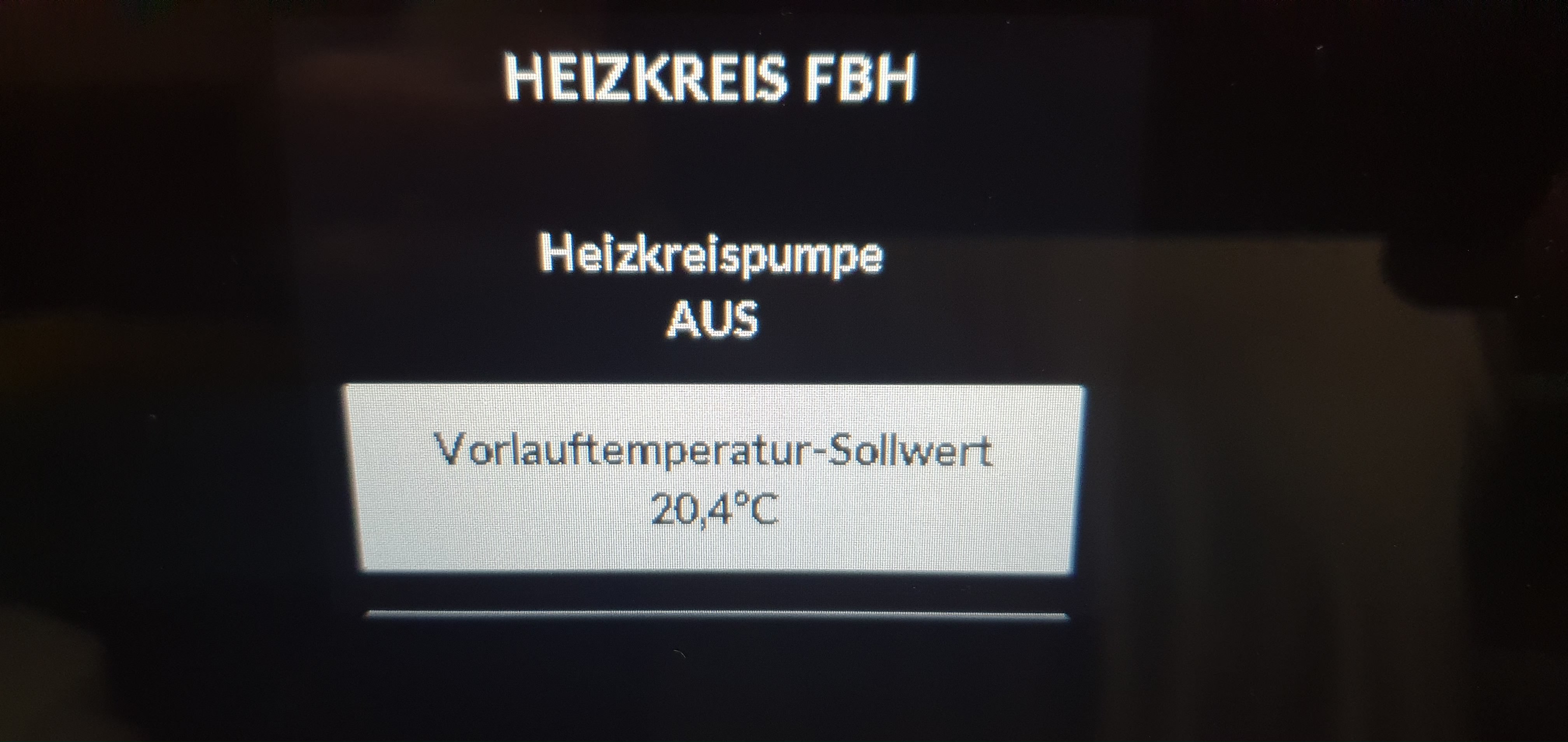

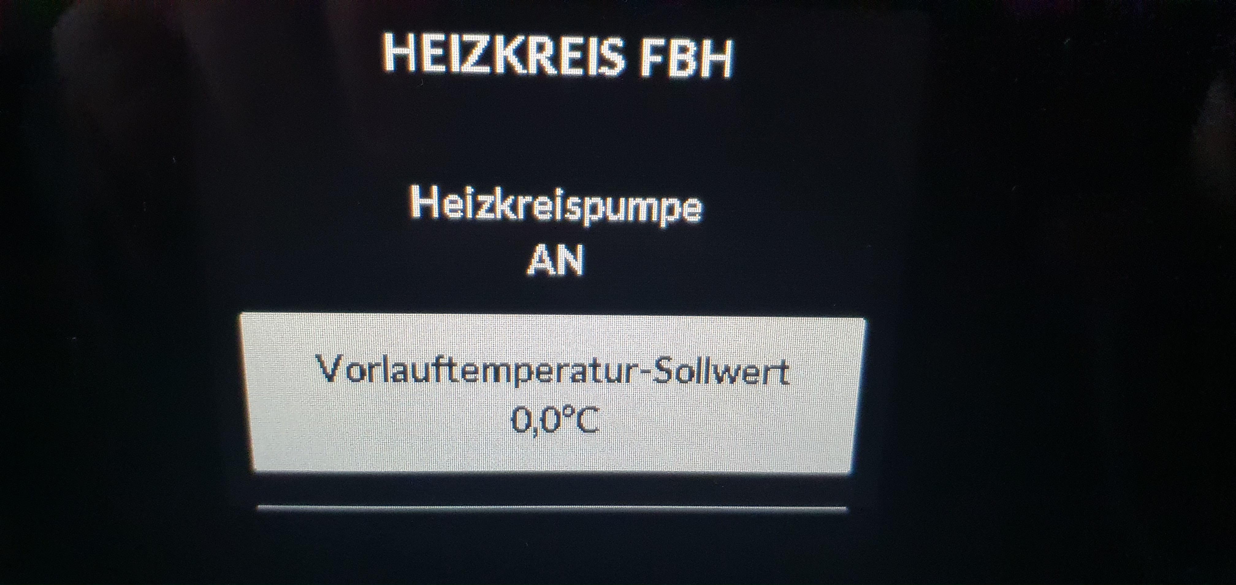

Anbei die Bilder ( Aufnahmen während einer Störung ).
Bild 1 : beim Duschen
Bild 2 : Nach dem Duschen :Modus Wechsel Pumpe schaltet nicht ein
Bild 3 : nach 20 min. Reset mit AUS /EIN Schalten der Heizung : Pumpe läuft wieder

Fehlfunktion der Heizkreispumpe im Warmwasserbetrieb
Die Heizkreispumpe schaltet nicht aus im Warmwasserbetrieb.
Normalerweise schaltet die Heizkreispumpe beim Warmwasserbetrieb AUS und schaltet nach dem Wechsel in den Heizbetrieb wieder EIN. Dank der Überwachung der Anlage mit ViCare habe registriert , dass während der  Warmwasseranforderung die HK NICHT ausgeschaltet wurde.( siehe die Fotos sowie das Störungsprotokoll )
 Auf den Fotos ist zu erkennen , das bei Vorlauftemp Sollwert= 0 °C (Warmwasserbetrieb ) die Pumpe an ist , sollte allerdings aus sein. Das zweite Foto zeigt das korrekte Verhalten der KH im WW Modus ( beim Duschen ) : HK ist aus .Das dritte Foto zeigt den Heizbetrieb wo die Vorlauf Solltemp. korrekt angezeigt wird und die HK an ist)
Die HK Pumpe lief die ganze Zeit während der Warmwasserforderung durch, was eine Fehlfunktion ist.
