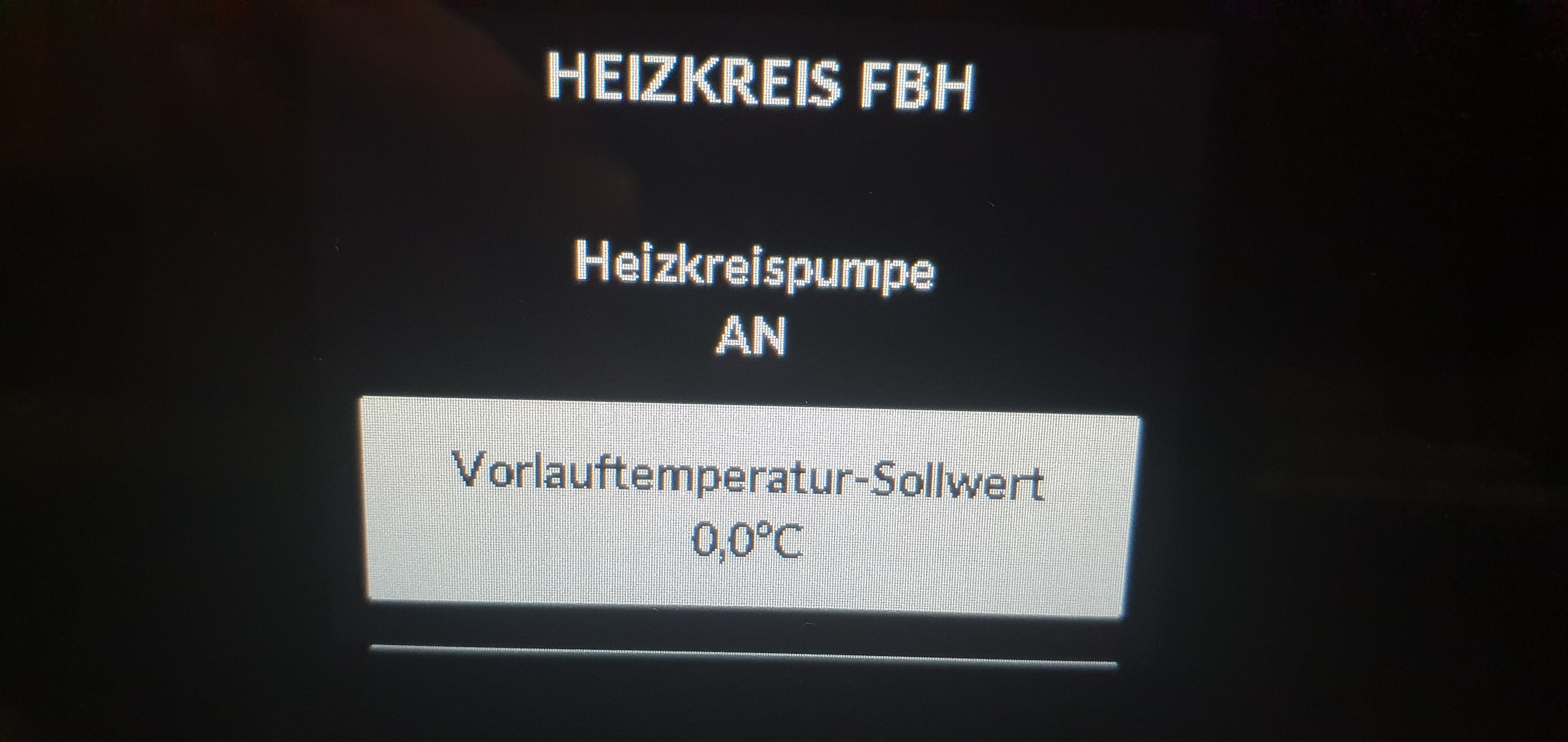

der Fehler kommt doch auch bei eingeschalteten beiden Heizkreisen ( Heizkreis 1 und Heizkreis 2 beide AN ). Nach dem Warmwasser nicht mehr angefordert ist
schaltet die Regelung ein, da der Stellmotor taktet hörbar und die berechnete Vorlaufsolltemperatur wird korrekt im Display angezeigt . ( siehe die Fotos ). Der Wärmetauscher im Heizkreis( (im Unterbau Kit ) wird sehr warm , das heißt : Warmwasser wird vom Kessel korrekt zu Wärmetauscher im Heizkreis FBH umgeleitet. Die Heizpumpe schaltet allerdings nicht ein ! Erst nach erneutem Warmwasser Zapfen läuft die Heizpumpe nach einer Verzögerung von 5 min. wieder . Ich habe die Beobachtung gemacht , dass dieser Phenomen nur bei geringem Wasserfluß ( kleiner als 3 l/ min. ) vorkommt . Ich werde demnächst meinen HB einschalten , da es noch die Garantie auf die Therme gibt. Bin gespannt ob die Monteure mit diesem Fall doch überfordert werden, die werden wahrscheinlich glauben : ich spinne da der Fehler lässt sich nicht provozieren .Ich kläre es nochmal mit den HB ob die Einstellung Heizkreis 1 ( Kessel ) und Heizkreis 2 ( FBH ) korrekt ist . Oder vielleicht hat Jemand von den Experten hier in diesem Forum doch bereits solchen Fall gesehen ?? Zur Zeit steht der Volumenstromsensor unter Verdacht ?? Oder doch ein Bug in der Software.? Womöglich muss dann das gesamte Hydraulik Modul / Unterbau Kit ausgetauscht werden ??Die ganze Sache ist sehr ärgerlich, weil wen man nach dem Duschen abends es nicht überprüft ob die Heizpumpe läuft habe ich morgen kalte Wohnung / Haus was bereits vorgekommen ist. Der Fehler wie gesagt ist völlig unberechenbar und kommt selten vor ( jede 4 bis 5 Wochen )

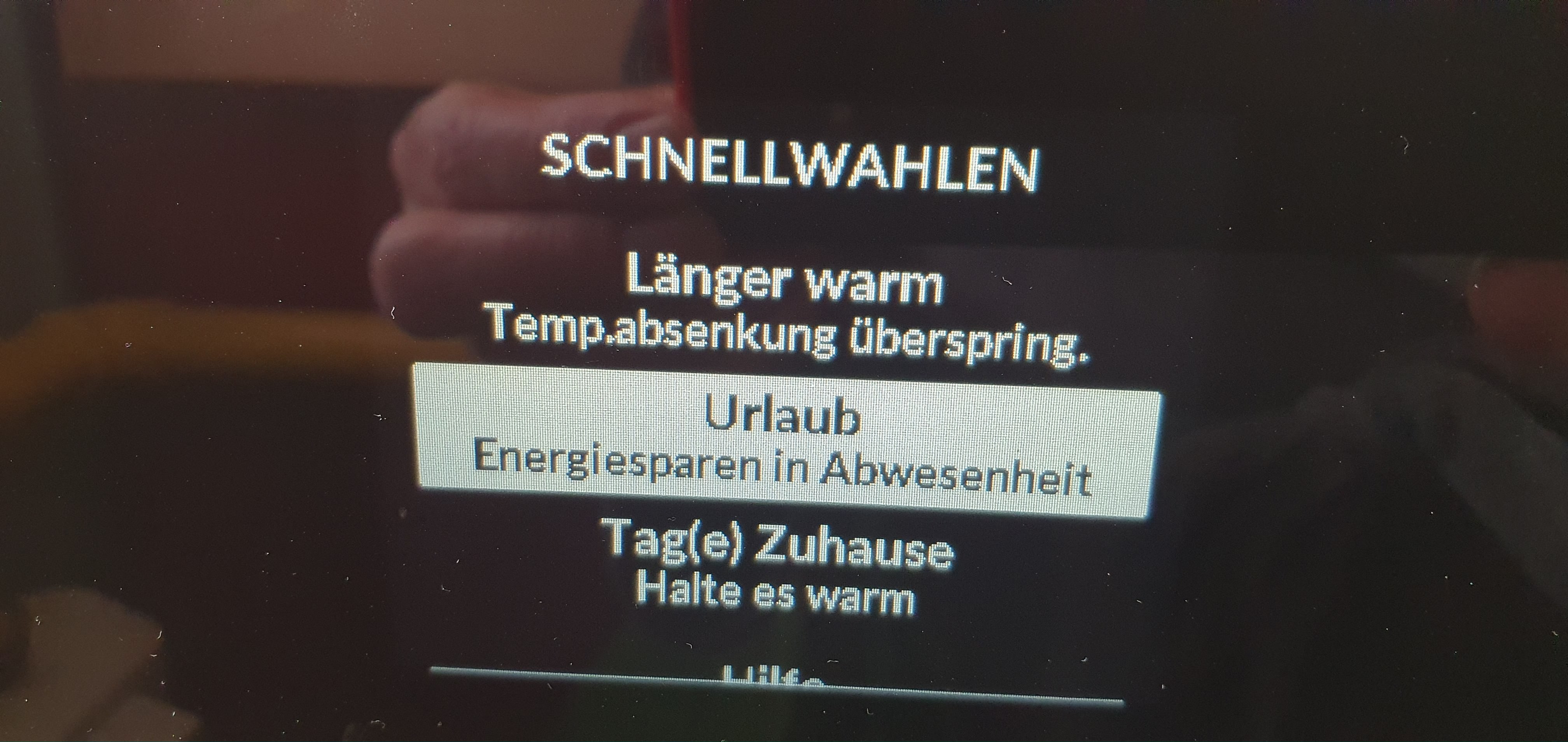

Hallo
die Kachel mit der Schrift : Ich möchte warm un der Duschbraue Zeichnung steht fürs WW Einmalladen.( siehe das Bild oben ) Es funktioniert auch bei mir, obwohl Einmalladen Funktion gibt es NUR bei den Thermen mit Ladespeicher. bei mir wird der Trinkwasser Plattenwärmetauscher auf die eigestellte WW Temp. aufgeheizt und der Brenner danach schaltet aus .( Also NUR einmal Laden) .Passt !!
Es ist perfekt !! Diese Funktion ( Einmalladen sucht man vergebens auf dem Bedienfeld am Display direkt an der Therme ) Gibt es dafür eine ERKLÄRUNG ?????????????
